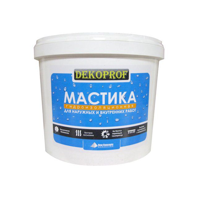

Алексей К
Привет KGB. А что за мастика декопроф и что она из себя представляетюЯ такую не встречал.
