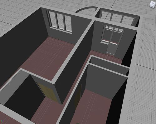

Чтобы сделать обсуждение более предметным, возьмемся "отдизайнерить" (пока только в "виртуале" - в программе трехмерного моделирования, а когда подойдет срок реальной квартиры, мы уже будем во всеоружии :)) какую-нибудь из будущих или уже построенных квартир. Я наугад взял планировку квартиры (под руку подвернулась планировка дома серии П-111М) и сделал ее трехмерную модель:

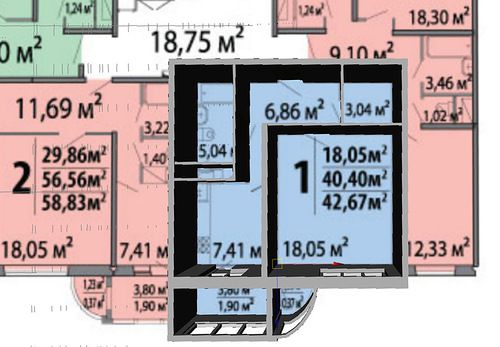

Что вообще характерно для квартир в домах серии П-111М - нету комнат площадью больше 18 кв. метров. Зато не редкость 10-12-метровые коридоры (типа "прихожие" ) и 3-5-метровые кладовки. Если посмотреть на планировку, то можно увидеть, что "к.п.д." (соотношение жилой площади к общей) довольно низок: в 42-метровой однушке жилых только 18 (треть! ), в двушке чуток получше - 59 и 29 (половина). В других квартирах ситуации аналогичная. Совершенно очевидно, что небольшая перепланировочка (в пределах разумного и в основном легальная ;) ) не повредит ни одной из квартир.
Кстати, о перепланировке. С декабря прошлого года действует постановление 508 согласно которому ненесущие перегородки можно демонтировать (или, наоборот, возводить) без всяких согласований-разрешений, просто после завершения работ надо оформить соответствующий акт. А вот легально соединить лоджию и кухню-комнату практически невозможно, хотя и здесь есть обходные "путя". Впрочем, все эти согласования нужны лишь для того, чтобы с квартирой можно было производить различные сделки типа купли-продажи. Ежели вы не собираетесь продавать квартиру, то особой нужды в разрешениях и актах нету (к тому же их всегда можно оформить задним числом), никто из жилконтор приходить к вам сверять планы не будет.
При выполнении ремонта самостоятельно (ну, почти самостоятельно :)) надо тщательно рассчитывать свои силы и возможности (особенно финансовые) и не браться за решение заведомо невыполнимых задач или таких задач, результат решения которых не оправдает затраченных усилий. Так, например, мы не будем ничего делать с панельными 18-сантиметровыми внутренними стенами и 35-сантиметровыми наружными (а может чего и сделаем, посмотрим по ходу ;) ). А вот 8-сантиметровые перегородки из гипсолита или пенобетона мы "реконструируем" (а некоторые вообще снесем) обязательно. И первейший кандидат здесь - 3-метровый курятник, именуемый "кладовой" (нехилая кладовка для квартиры с 18-ю жилыми метрами). Да и почти 7-метровый коридор для такой квартиры - непозволительная расточительность.
Для сноса или возведения перегородок никаких разрешений-согласований не требуется, ежели вы очень щепетильны, то по окончании работ можете вызвать комиссию из жилконторы и получить акт о сделанной перепланировке (в принципе, такой акт можно получить и позднее, ежели вы, например, задумаете квартиру продавать).

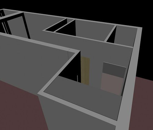

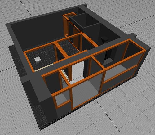

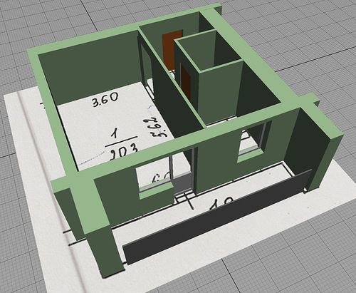

Вот что у меня получилось после работы сабельной пилой, пока виртуальной, к вопросу о том, как и из чего возвести новую перегородку, мы вернемся позднее:
Из комнаты выходим в коридор. Он стал заметно меньше, но своей функциональности не утратил :). Меня несколько раздражает узкая кишка, ведущая на кухню, но поскольку площадь у нее небольшая (всего полтора квадрата), то ее мы трогать пока не будем.

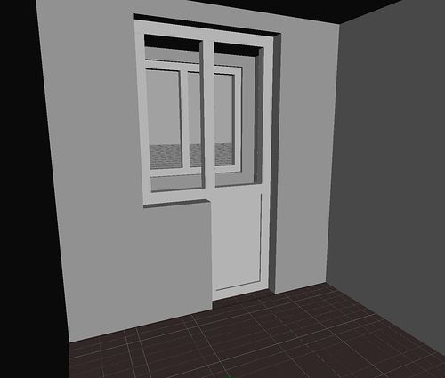

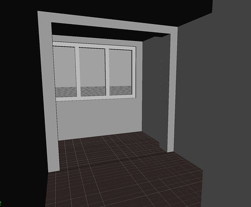

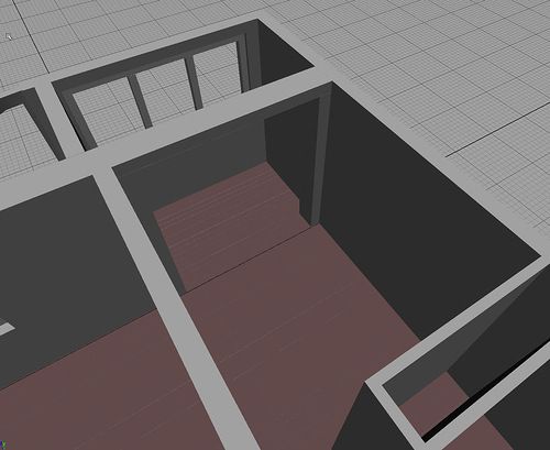

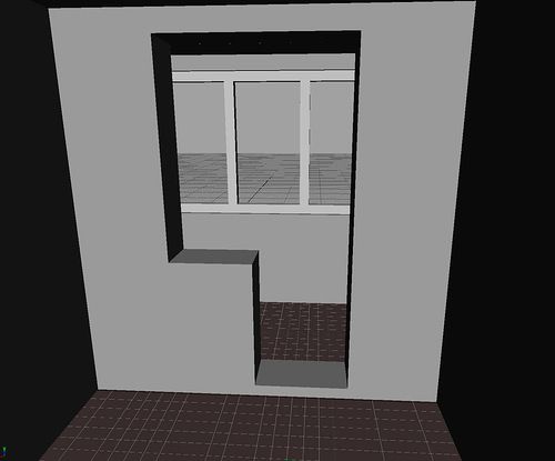

Попробуем и мы заняться "объединительством" и вынесем балконный оконный блок (дверь, в принципе, нам может пригодиться - ее поставим между лоджией и балкончиком, а вот окошко узковато, использовать его при утепленном остеклении лоджии - ее "родное" остекление тепла не держит - врядли получится).
Не сказать, что стало лучше, зато мы видим, куда двигаться дальше. В первую очередь бросается в глаза подоконный выступ, с ним явно надо что-то делать (что-что, спилить его, вот что :)). В домах серии П-111М межэтажные плиты монилитные и покрывают всю комнату (или кухню), так что стена между кухней и лоджией не несущая, а "поддерживающая" и оконный проем можно безбоязненно расширить. Еще придется переставить батарею отопления (она обычно ставится под окном) на левую стену (на лоджии батареи выносить категорически запрещено). Все эти работы вполне по силам строителям-"самодельщикам" (ежели, конечно, вам не в лом пилить 35-сантиметровую панель :), обладание сабельной электропилой (надо будет еще прикупить полотен по металлу для резки арматуры, да и полотен по бетону понадобится побольше одного) будет просто-таки огромным подспорьем, ежели не вообще единственным вариантом для такой перепланировки).

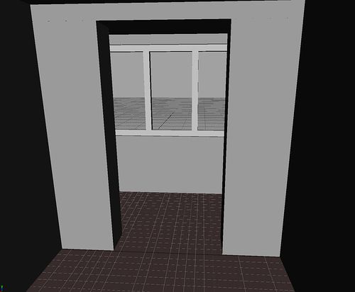

Здесь мы срезали подоконный выступ (да и порожек тоже, виртуальной пилой махать ведь нетрудно :) ):
Проем стал гораздо красивше и шириной 130 см, но некоторая "недосказанность" все-равно остается. Попробуем проем расширить:

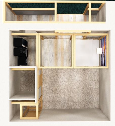

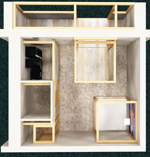

Хм, по-моему, выглядит весьма и весьма неплохо. Вид сверху:
В цифрах наша новая кухня выглядит весьма недурственно - аж 12 кв. метров! К примеру, жилое помещение не может быть меньше 9 квадратов, так что нам сам Б-г велел сделать нашу кухоньку многофункциональным помещением.

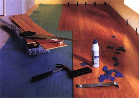

Процесс укладки ламината или паркетной доски достаточно прост и подробно разрисован в картинках на упаковке. Для укладки неплохо будет приобрести недорогой (600-700 руб.) наборчик вроде этого:
http://i.walmartimages.co..._500X500.jpg
Перед укладкой ламината на бетонное основание необходимо уложить специальную подложку, лично я использую (и вам советую) пробковую португальского производства ценой 750 руб. за 10-метровый рулон (ширина 1 метр):
http://realty.samara24.ru...ebdd348.jpeg
Рулоны подложки раскатываются на бетонном основании "в стык", сами стыки проклеиваются липкой лентой-скотчем, лучше всего использовать такую хозяйственную ленту, а не "обычную" прозрачную (которая, строго говоря, упаковочная, а не строительная):
http://www.accessrx.com/b...Tape%202.jpg
Между стеной и "ковром" ламината должен быть зазор не менее 1 см, чтобы при тепловом расширении покрытие не упиралось в стену и не коробилось. Для получения зазора можно использовать клинышки из наборчика для укладки ламината, а можно "подрубить" ламинат после укладки дисковой пилой (если, конечно, она у вас есть :)):
http://www.know-house.ru/...s/img/36.jpg
ЗамкИ досок ламината перед укладкой следует обработать гелем для герметизации швов (продается в качестве "сопутствующего товара" там же, где и ламинат):
http://garant-laminat.ru/...kprotect.jpg
Зазор между стеной и покрытием закрывается плинтусом, который крепится не к полу, а к стене, чтобы "ковер" из ламината мог свободно "плавать" по основанию пола.

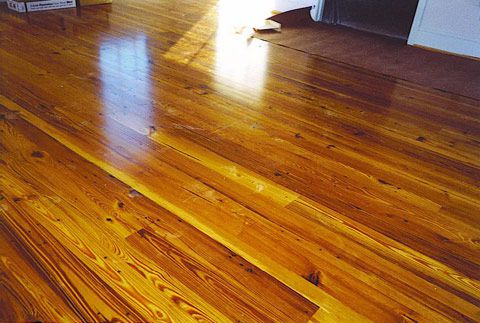

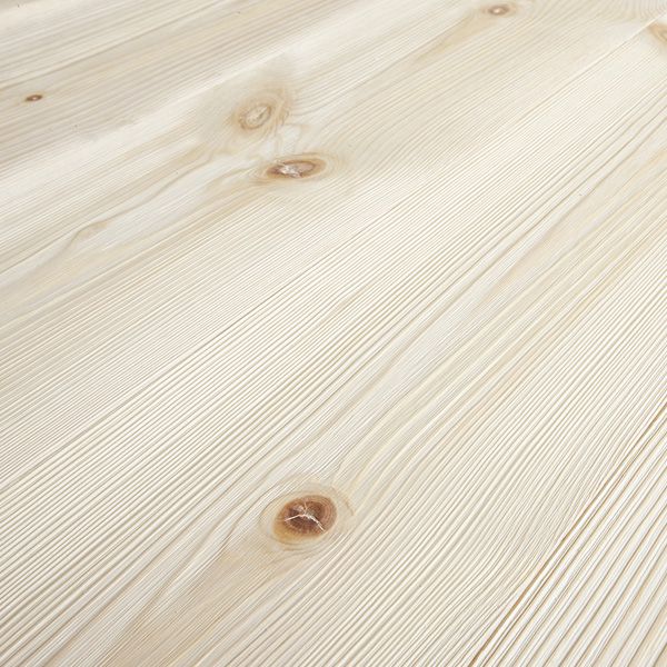

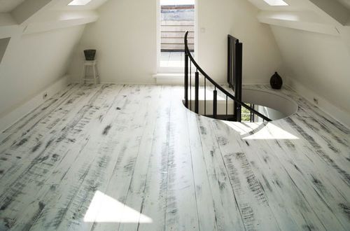

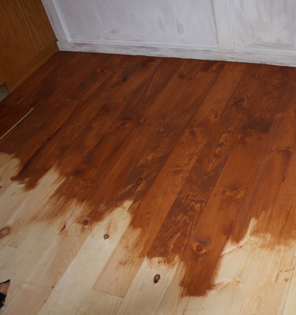

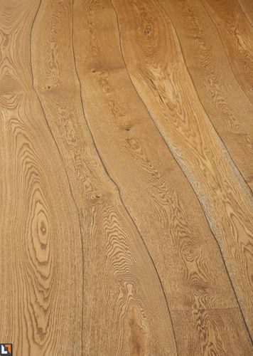

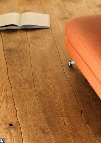

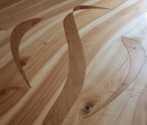

Самостоятельное устройство пола из массива дерева дело не такое уж и трудоемкое и сравнительно недорогое: кв. метр уже готовой доски для пола из сосны стОит от 350 руб., из лиственницы от 600 руб., из дуба от 1500 руб. Правда, такая доска требует еще дополнительной обработки (вот тут доморощенным дизайнерам есть где развернуться :)), покрытия всяческими лаками-восками, но затраты не так велики, особенно если сравнивать, например, с ценой паркетной доски заводского изготовления.
Ежели у вас имеется соответствующий инструмент (в первую очередь фрезер, дисковая пила, нелишней будет машинка для текстурирования), доску для пола можно изготовить и самому из строганой доски (обязательно просушеной до влажности 8-12%), которая обойдется заметно дешевле готовой доски для пола. Ну а уж какой пол из такой доски забабахать, зависит только от вашей фантазии.
Конечно, чтобы сделать такие полы, как на фотках, надо иметь определенный опыт (кроме набора инструментов), но все, как говорится, в наших руках. Опять же, можно обратиться за помощью и к специалистам, правда, их не так уж много, но при некоторой настойчивости отыскать их можно ;).
Кстати, полы из сосновой доски по цене вполне сравнимы с ламинатом - от 350 руб. кв. метр плюс от 100 руб. обработка древесины, работа по укладке практически одинаковая (полы из массива, как и ламинат, можно укладывать по "плавающей" технологии и на ту же подложку). Ну а уж по потребительским и декоративным свойствам полы из массива уделывают ламинат по всем статьям. Примерчики полов из сосны даже не сорта "Экстра", а 1-го или даже 2-го (с сучками, которые, впрочем, придают дополнительную декоративность): pine-solid-hardwood-floor-3689-1810407.jext_72046f1fcf6d5e36fd65a7fa2a21f24d.jpgext_7b256e05d66ffe68dcc3ee7a53283635.jpg7A54D44347D5649625A223CE98D653E2.jpgext_c72dbf8d8ff004d9b5ae566e243af8aa.jpgext_caf2b24b7728df7319e036feda27a71f.jpgext_79b95b1e260991ccee74f0882dcf7846.jpg

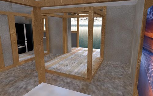

Сносится гипсолитовая перегородка между комнатой и кухней, из получившейся студии делаем квартиру-трансформер: из нескольких модулей-кубиков, два из которых свободно передвигаются по всей студии, можно построить помещения любого функционального назначения и с нужными размерами, при этом перепланировку квартиры (жилой части) делаете легко и непринужденно исходя из "сиюминутных потребностей". Площадь модулей спальни и столовой 5 кв. метров (размеры "кубиков" 2.24х2.24х2.24 метра), площадь свободного участка почти 15 кв. метров, одна стенка у "кубика" глухая, остальные съемные, плюс у спальни еще есть занавески или жалюзи типа таких:
Комбинируя "кубики" со свободным пространством и с другими модулями (в том числе и с балконным), можем получить помещение вполне приличных размеров - до 20 кв. метров.
Модуль столовой, объединившись с балконным модулем, превращается в эффектный банкетный зал ресторана "Седьмое небо" на Останкинской телебашне:

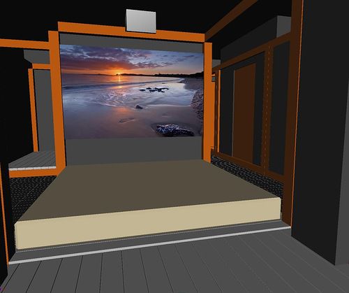

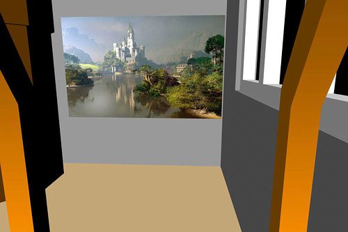

А здесь с балконом объединилась спальня (она же по совместительству еще и кинотеатр с экраном 125х200 см):

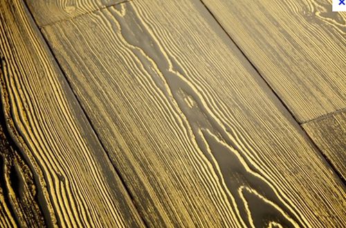

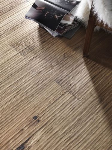

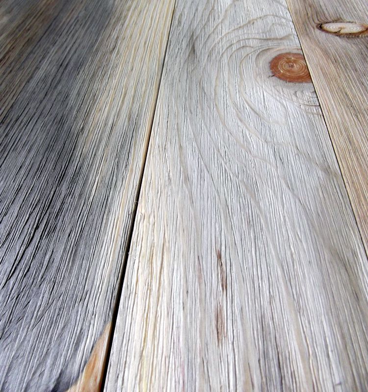

А еще натуральную текстуру дерева можно подчеркнуть путем браширования (искусственного состаривания), обработав поверхность металлической или нейлоновой щеткой, используя специальную машинку или обычную дрель (или вручную, только это довольно муторно):
http://festool.com.ua/catalog/198.jpg

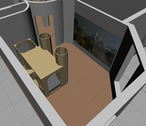

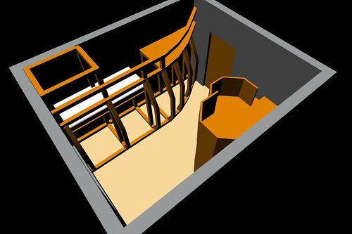

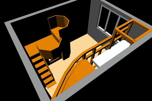

Еще одно "лирическое отступление" от хода повествования - концепция обустройства детской комнаты площадью 14 кв. метров для двух детей разного пола (11-летний мальчик и 6-летняя девочка):
Девичья часть - зАмок принцессы, самый настоящий, только небольших размеров, внизу спальня, на верхнем ярусе - "тронный зал", в лестницу и башню спрятаны шкафы, выдвижные ящики и пр. (пока это только концепция, после утверждения заказчиком обрастет кучей деталей, будет выглядеть не хуже замка принцессы в Диснейленде :), правда, в отличие от последнего, в этом зАмке будут реально проживать).
Мужская часть - самый настоящий корабль (вернее, половинка :), на картинке пока только шпангоут, все это, есно, будет обшиваться досками), спальное место в кормовой надстройке и части палубы, в кормовой и средней части трюма - каюта, в носовой шкафы:
Весьма интересен развлекательно-образовательный 5D-аттракцион (служит также кинотеатром и монитором компа), экран которого втиснут на стену рядом с зАмком:
Еще, конечно, предполагается мебель (столы, стулья, комоды, сундуки и пр.), стилизованная под "корабельную" или "зАмковую".
Чем хорош такой подход - детям интересна не только своя "жилая-игровая зона", но и соседская, они с удовольствием будут ходить друг к другу в гости, при этом у каждого есть свои "многокомнатные" (да еще и многоуровневые) апартаменты :). Ну а с 5D-аттракционом границы комнаты расширятся просто неимоверно.
Вообще-то здесь втиснуто сразу два "концепта" - зАмок принцессы для девочки и корабль для мальчика :), просто у детей заказчика комната общая :(. На самом деле из-за второго "этажа" (в корабле спальное место наверху, а "кабинет" внизу, в зАмке наоборот, кровать внизу, "кабинет" наверху) "полезная площадь" значительно больше размеров комнаты (14 кв. метров), кроме того, все зоны многофункциональные, например, то же спальное место вполне может (и будет) использоваться и для игр, как и "кабинеты".
Конечно, было бы лучше, если бы вся комната была в распоряжении одного ребенка. Вот, например, концепт "застройки" комнаты 18 кв. метров для девочки, где помимо зАмка еще планируется самая настоящая карета (многофункциональная - в ней и стол для занятий, и спальное место, а еще карета - часть 5D-аттракциона с довольно внушительным экраном 3.2х2 метра), может, еще и место останется для чудо-дерева :) :
Cам зАмок будет вроде этого:
