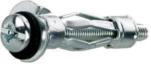

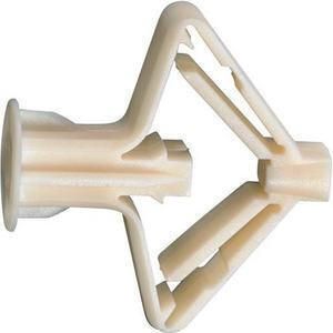

Завел в тупик один технический вопрос... Знакомая купила дорогую современную люстру. Она крепиться как и многие сейчас квартирные варианты на крестовине... для человека с руками повесить её не проблема... НО!!! Объект сей имеет диаметр около метра, соответственно крестовина где-то 85 на 85 сантиметров, так же имеет вес около 16-18 килограмм. Казалось бы нет проблем... есть анкера четырёх вполне хватит, а вот и нет потолок опущен на неопределённое количество сантиметров где-то 5-6, т. е. потолок там из гипсокартона. Для крепления люстр есть специальные ввертыши из пластика с довольно широкой резьбой которые довольно хорошо справляются со своими обязанностями... но вес сей конструкции заставляет обеспокоиться... тем более точек на крестовине не много, а точнее восемь и вес люстры не равномерен. Края самые тяжелые и с хрустальными увесистыми украшениями... Не приложу ума как с этим поступить и можно ли пройти сквозь гипсокартон анкерами всверлиться в потолок бетонный... будут ли анкера держать если они не полностью погружены в бетон??? Вот собственно вся суть проблемы... не ругайте сильно на форумах не разу не писал...

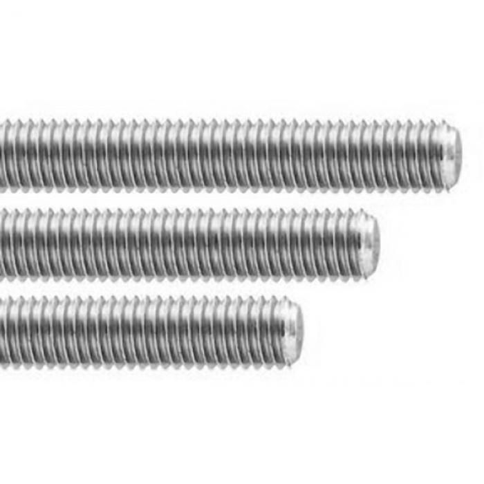

На 8 отверстий можно на моли повесить: ext_01d905e4b956baf03711764a61bd2abf.jpg Или дюбель-бабочку: ext_a3af72aba3e0a0232ff6d9601f4ceb4b.jpg Если уж хочется в перекрытие закрепиться, то сверлитесь через гипсокартон в бетон, вставляйте анкера: ext_4cb8d7d680fae903bd976ca1d2fff027.jpg Вкручивайте в них шпильки: ext_30480ac4d380d755f773b9ce7b73dd66.jpg обрезайте под размер, навешивайте на них крестовину и закрепляйте ее гайками: ext_f4902dc067467ec5d25fbcc995a69861.jpg:)

Анкер болт это хорошо... Важный момент не разворотить гипсокартон сильно, т.е. из него будут видны только гайки и ли шпилька в последнем предложенном варианте... и еще важный момент потолок опущен от бетона т.е. если забить анкер до гипсокартона получиться что часть анкера будет в бетоне а часть меж бетоном и гипсокартоном.... в таком случае анкер болт не годиться потому, что он уйдет в потолок при затяжке ему нужна опора под шляпкой, вариант со шпилькой заинтриговал... но как я помню при поверхностном осмотре магазинов все предлагают однотипные анкера которые действуют на вытягивание внутренней расширяющейся шпильки.... как в неё что-то вкрутить потом...?

и чтоглавное чтобы рабочая разжимная часть в бетоне раскрылась, а всё остальное тело хоть до пола пусть свисает можете оконные рамные анкера использовать есть и нейлоновые длинные, на крестовину всё равно надо несколько ставить их, а каждый 20кг легко держитшпилька плоха тем что её срезать надо, а это скучное занятие , с дремелем повеселее конечно

Спасибо всем за подробные ответы! :) разжимные анкера очень я думаю подойдут, ох уж этот прогресс успеть бы с ним в ногу на старости-то лет...
Я думаю болгарка в этом случае не понадобиться... Загонем шпильки с разжимными анкерами, закрутим шпильки, наденем крестовину, закрепим гайками с шайбочками и откусим лишнее болторезом
