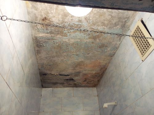

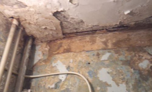

Доброго времени суток, уважаемые форумчане! Стену в общежитии в умывальне разъедает грибок и плесень. За стеной находится душ и скорее всего из душа этажом выше постоянно протекает вода. ext_10b322b3ba4f4047566491fd57b54fbe.jpg Как посоветуете отремонтировать стену? И какие средства использовать для обработки стены? Планирую по максимуму зачистить стену и обработать несколько раз противогрибковой пропиткой. Далее обработать гидрофобным составом, отштукатурить и покрасить. Потолок в душе ext_6d71d5f81d4624e166127157a78fc45d.jpg

вот это надо устранить вначале , иначе всё без толку будет
Там походо не только грибок, но и соль! Сначала надо устранить причину (течёт труба, крыша, или протопили соседи... А может помещение очень влажное. Тогда необходимо пересмотреть условия вентиляции.), без этого и пытаться не стоит. Вот когда причина устранена, можно осуществлять санацию. Я бы посоветывал использовать санирующие системы: противогрибковай концентрат, гидрофобные шпатлёвки и/или штукатурки, или санирующую штукатурку (совсем в запущенных случаях). Хорошо сушить, и главное никаких масляных или нитрокрасок и олифы! Это всё должно "дышать"!
PS: через швы плиток эта гадость тоже лезет!
