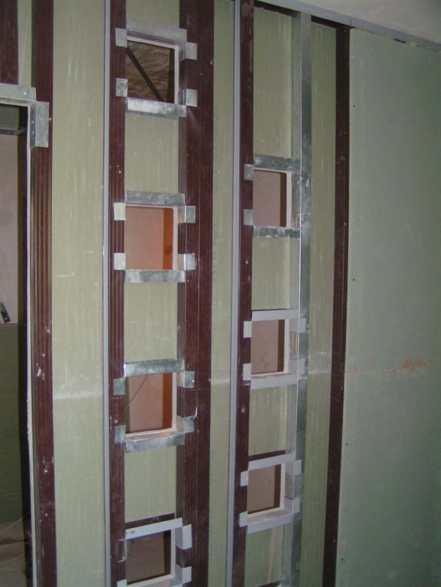

вот (фото) как это примерно внутри будет выглядеть, можно по фотки прикинуть как лампы расположитьобычно стеклоблоки по торцу покрыты белой краской-не краской в общем нанесено что то белое (это чтоб монтажный клей не просвечивал сквозь стекло) на импортных всегда попадалось такое, на нашинских мы сами торцы закрашивали краской ПФ-кой, так что по периметру скорее не получится пустить этот шнур(дюролайт) да и как сам стеклоблок крепить толщину стены можно подобрать за счёт профиля и слоёв Гкл, к примеру ПС 50х50 + 2слоя с двух сторон(гкл10мм) = 90мм
Спасибо, Sano.Это именно то что я и хочу сделать. Только у меня планируется только колонка с окошками.А что за профиль такой коричневый? Ни разу такой не видел...Если я правильно понял внутри окошек стоят ПН согнутые по углам? Наверное служат распорками между ПС и одновременно стенками для дырок? А потом сверху на них планируется крепить ГКЛ?* Sano, каких фотографий у вас нет? :D
профиль этот железный крашенный а не оцинкованный, вот такой хлам завозят в маг., если увидите то не берите, ну если только в крайнем случае (кстати удивительно то что он стоит чуть дороже чем нормальный оцинкованный)согнутые пн не служат распорками, они нужны для монтажа стеклоблоков* затрудняюсь ответить :rolleyes:
