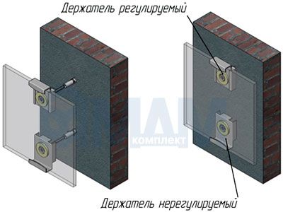

Просто если задумкой допускаются механические крепления, то выбор очень велик:
Толщина зеркала: 5-6 мм
Комплектация: 4 крепления (2 обычных, 2 подпружиненных для верхней установки), 4 дюбеля, 4 самореза
Преимущество: установка без сверления зеркала

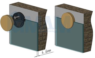

Комплектация: декоративный элемент, прокладка, саморез 3,5х20, крепежный элемент
Примечание: корпус крепится к стене при помощи самореза с диаметром резьбы 3,5 мм и дюбеля (дюбель не входит в комплект)
Материал: металл
Толщина зеркала: 4-6 мм
Нагрузка: 30 кг/4 шт.
Преимущества: не требует сверления зеркала, элегантный внешний вид
Цвет: нержавейка
Материал: металл + пластик
