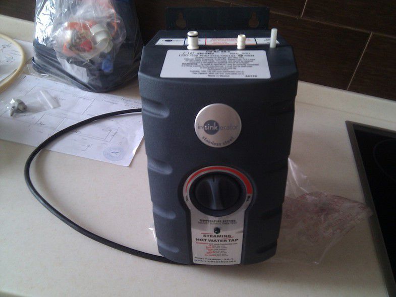

Давно прикупил по случаю сей агрегат:

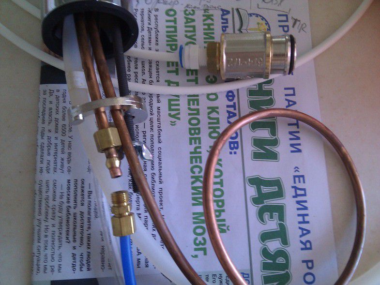

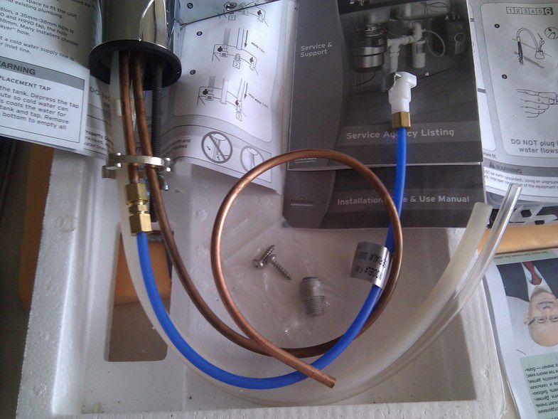

По дефолту с ним шел кран (пластиковый..хы-хы-хы) только для горячей воды (видно по первому фото).
Кран заменил на "железный" и с холодной и с горячей водой. Из него торчат две медные трубки (диаметр тоньше мизинца - кажется 1/8")
Встал вопрос - найти фитинги. В нашей деревне фитинги нсть только для продукции из разряда "фильтры и очистка воды", то есть пластиковые штучки диаметром 1/4" с переходом на ПВХ трубку.
Мне необходимы фитинги перехода с меди на ПВХ трубку типа таких или выполняющие аналогичную функцию:

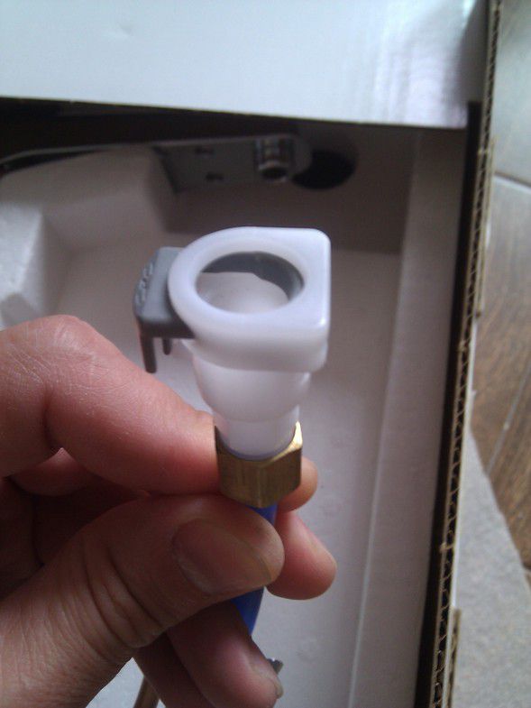

здесь она как-то присобачена\припаяна наверное, что не разборна.
И до кучи вот такую штучку :
Потрошить старый кран из комплекта не хочется - может продам кому-нть :)
