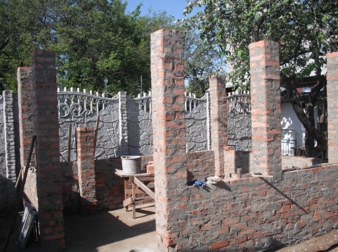

Вот уже пол беседки построил...
Строю 3 на 4 метра беседище, выбираю не дорогую и легкую в исполнении крышу для беседки...
Строю из кирпича... по периметру через 1,5 метра столбы из кирпича высота 2,4 м
тоесть имеем по периметру через равное расстояния столбы...

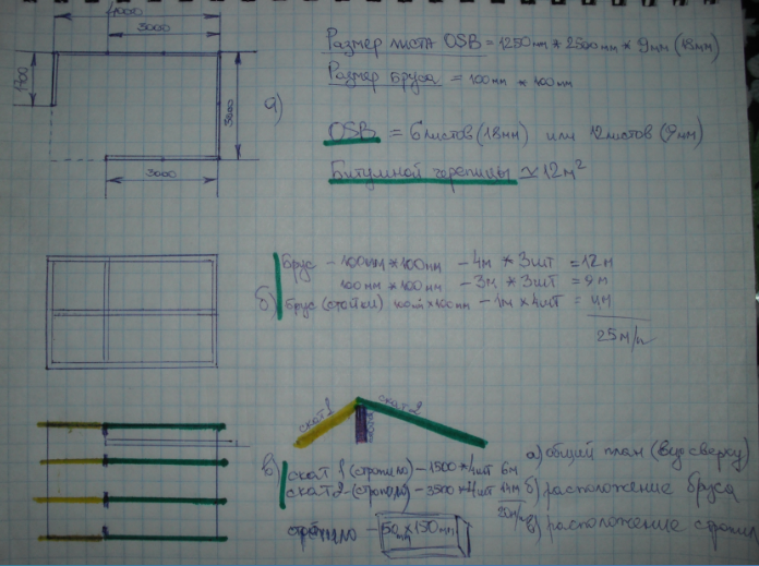

Вообщем определился, будет у меня односкатная крыша из OSB + битумная черепица...как правильно рассчитать количество балок, строб, листов OSB и прочего при моих размерах крыши?

По фото ничего не понятно, поэтому трудно ответить.. Раз односкатная - должен быть перепад высот на колоннах. Будет перепад высот - кладем на колонны брус квадратный 150*150 или 200*200, один с одного края, другой - с другого. На эти балки - стропила, а дальше можно и OSB крутить (учитывая, что это беседка, лишний слой обрешетки там без надобности). Шаг стропил выбирать под лист, чтобы оба края листа лежали на стропилах и еще пара посередине. Т.е. на 3 м лист выбрать шаг 1м - будет ок. OSB 18мм или два слоя по 9 с перекрытием стыков, хотя это не обязательно.
размерчик OSB плит вроде не 3000мм а 1250*2500ммтоесть всеравно шаг 1 метр... Я тут вообще принял решение что красивее все же будет двух скатная смотреться Брус думаю взять 100 на 100 мм ... Больше честно сказать не думаю что надо...
Вот такой у меня расчет: только по листам OSB не уверен пока... ext_8207a06dfed6801bd82d06c3c58306ea.png
Снизу подшиваться будет?Вход с угла не очень: стропила торчат, козырек с кровлей порнографично стыкуется, ливневка как сопли висит... ИМХО!
Ну уже сделали... так что пути обратненько нет :beer: Буду строить как теща просит :) Изнутри ничего пока не планировалоь подшивать

Очень капитальная ,но не очень красивая беседка ,к сожалению .Надо было советоваться до того как ,а не после ,однако .

OSB разный бывает. И 2.5 и 3 и даже 6м.. Так что выбирайте шаг под свой лист.
Если сделаете шаг 1м, то край листа 2500 в воздухе висеть будет, а так нельзя..
Для двухскатной кровли все то же самое, только затяжку не забудьте.
