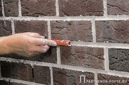

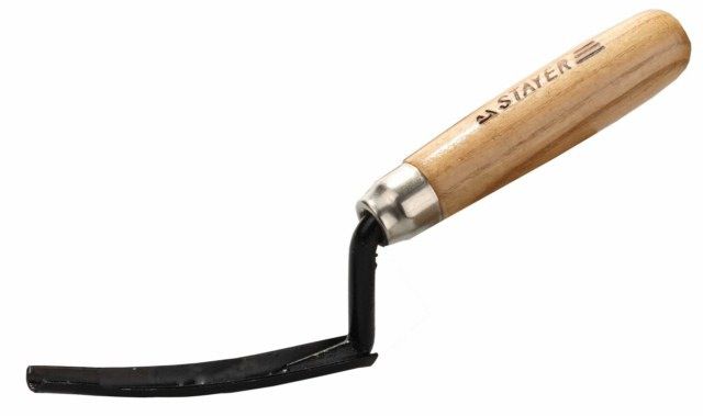

Для заделки швов в кирпичной кладке 39.jpg есть специальный инструмент с разным профилем - расшивка: rasshivka.jpg Он позволяет делать различные конфигурации шва: ext_f4902dc067467ec5d25fbcc995a69861.jpg
