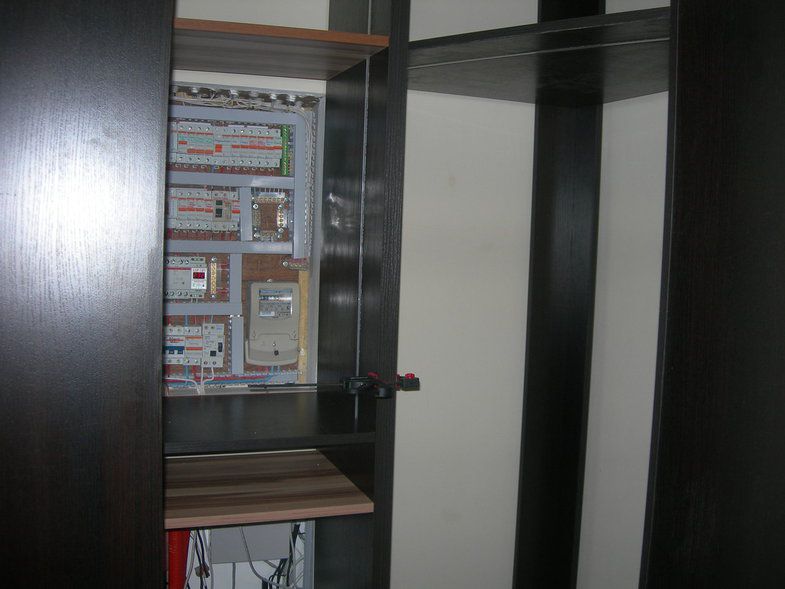

Итак, подошло время обустроить гардеробную.Здесь буду публиковать все относящееся к ее реализации. И, так как, я сейчас погрузился в ее разработку, то смогу ответить на ваши вопросы "что и как" по ходу пьессы. Потом, возможно, уже будет трудно вспомнить что и как я делал :)За основу была принята идея организации пространства, предложенная Alef'ом (большое ему мерси):post-19386-1369054155_thumb.jpg post-19386-1369054162_thumb.jpg post-19386-1369054166_thumb.jpg post-19386-1369054170_thumb.jpg post-19386-1369054174_thumb.jpgНеделя работы в программе PRO100 и вот вроде-бы все требуемые параметры сошлись только в третьей версии.Пилить гардеробную будем из ЛДСП EGGER 16мм. Вертикальные стойки шкафов будут опираться на горизонтальные (дно и верх). Дно будет стоять на пластиковых регулируемых опорах от ВАЛМАКС (60..100мм). Удобно будет мыть пол без риска размочить ЛДСП. В вертикальные стойки шкафов и, частично в горизонтальные, будут встроены алюмин. профили с матовым рассеивающим экраном для светодиодной подсветки внутреннего пространства шкафов.Шкафчики нумеруются от входа слева направо (по часовой стрелке). Итого всего в гардеробной 6 шкафов.- гардеробная должна органично "поглотить" два щитка в стене - электрику и слаботочку- вместить в себя ИБП, домашний сервер (NAS with DLNA), еще кой-какую электронную начинку (шкаф 4 угловой)- большая обувница (шкаф 1)- места для хранения зимней, длинной одежды и летней короткой (в два этажа) (шкаф 5 и 2 соответственно)- полочки, выдвижные ящики под всякую мелочь (шкафы 3, 4, 6)- гардеробная также должна "поглотить" собой дверной проем, который будет закрыт сдвигающейся дверцей (без нижнего рейлинга) на которой будет приклеено зеркало. А это зеркало-дверца уже будет частью внешнего шкафа, за которым как раз и расположено небольшое помещение в котором я и устраиваю гардеробную.Дверь эта заказана, выбрана СОФЬЯ MYSTERY. Через месяц приедет. После ее установки определятся окончательные размеры для проектирования внешнего шкафа и одного внутреннего (номер 6). На текущий момент пока не ясно до какой степени дверь будет открывать проем и от этой неизвестной зависят размеры вышеупомянутых шкафов. Во внешний шкаф она будет прятаться при открывании, но не до конца, а так, чтобы ее ручка была доступна (для закрывания конечно же :)Вообщем будем доделывать уже по факту, иначе сейчас можно "промахнуться".Некоторые скриншоты из программы PRO100. Цветатекстуры указаны приблизительно - цель была определение размеров деталей, а не визуализация.post-19386-1369054930_thumb.jpg post-19386-1369057265_thumb.jpgШкаф 5 и 6 "скрыты" от глаз для удобства просмотра :post-19386-1369054935_thumb.jpg

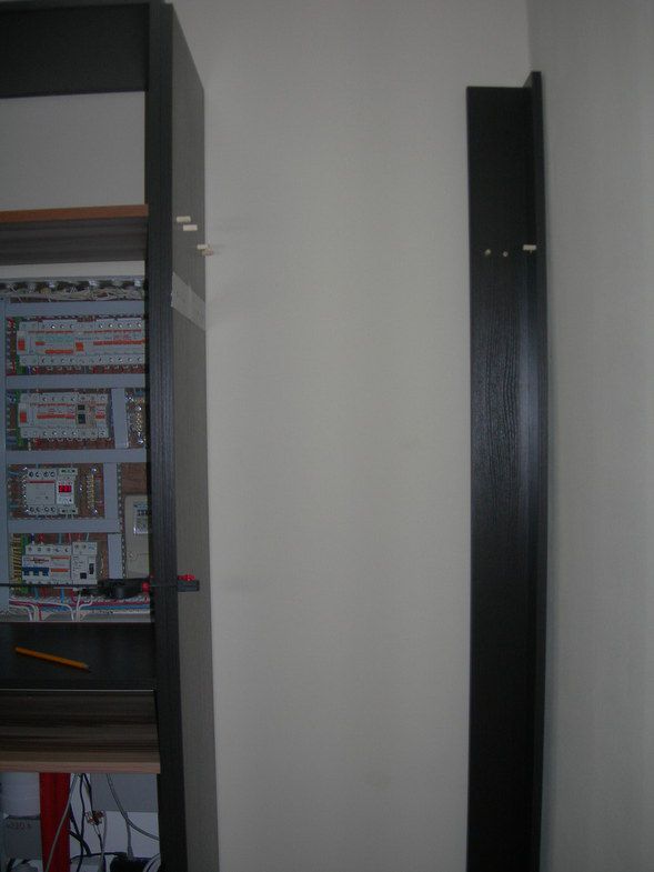

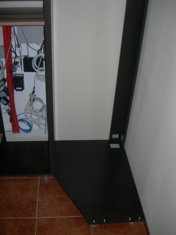

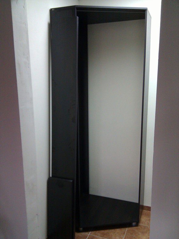

.... продолжение....итак, работа кипит. В основном собираю на шкантах, еще продумываю как буду собирать на месте. Вариант собрать в сторонке и принестипоставить на место не прокатывает, так как 1) помещение маленькое и 2) стоя в дверной проем шкафы не проходят.ШКАФ №4 (угловой, самый сложный, с торцевыми соединениями в горизонтали) :post-1-0-27820400-1389606841_thumb.jpgpost-1-0-27820400-1389606841_thumb.jpgpost-1-0-90765600-1389606842_thumb.jpgpost-1-0-26321700-1389606844_thumb.jpgpost-1-0-49099700-1389606845_thumb.jpgpost-1-0-58076300-1389606846_thumb.jpg

В основном собираю на шкантах, еще продумываю как буду собирать на месте.вариант монтажа на эксцентриках (минификсах) вообще не рассматривался ? Как раз очень удобная вещь для монтажа встроенных шкафов и гардеробных (ограниченных и замкнутых пространствах)
Ну почему-же? Правда я его не выбрал - он немного хлопотнее, а результат тот-же.

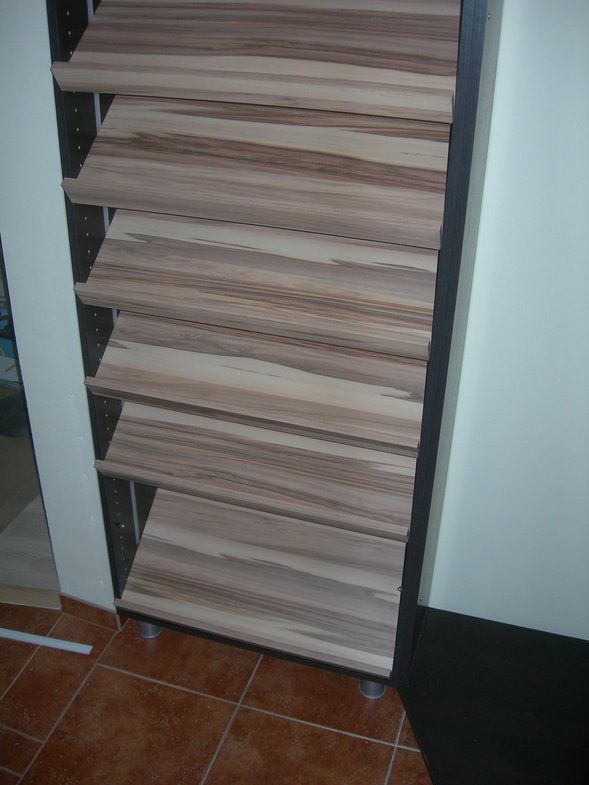

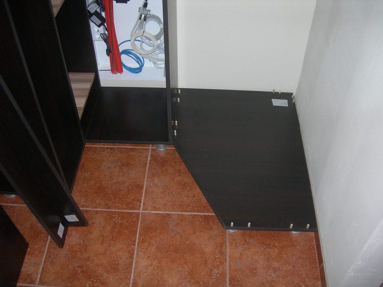

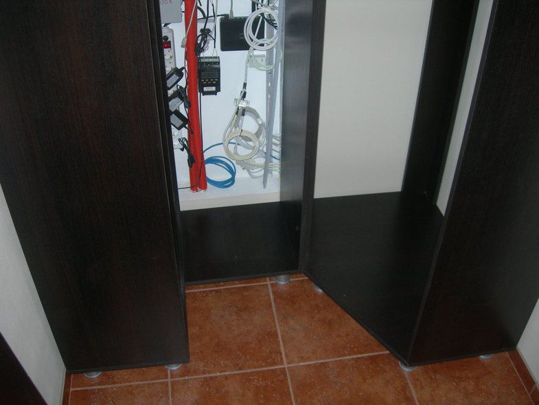

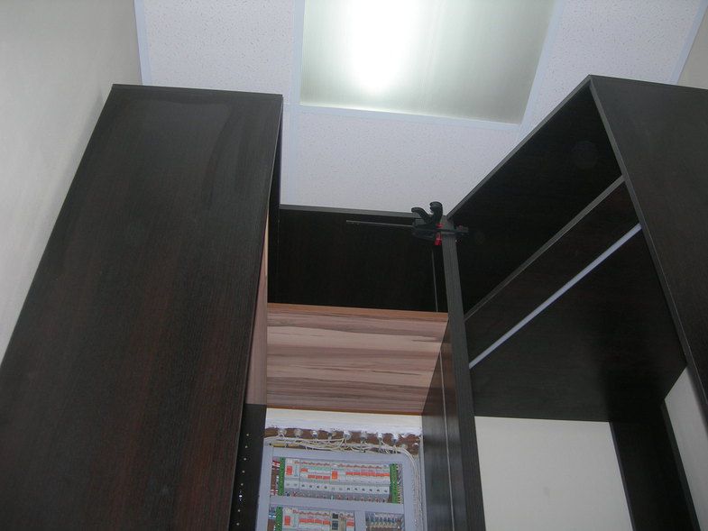

Сборка соседнего шкафа 5.
Основание готово для приема боковин и опорного уголка:
Вначале одеваем "уголок"
Далее боковинка (крепим ее струбциной к соседнему шкафу, чтобы не упала, пока буду возиться с другой боковиной. Все собираю один, еще пары рук не хватает, но выкручиваюсь):
Собран:
На стяжки боковины соседних шкафов буду притягивать позже, когда все шкафы отрегулирую по высоте.

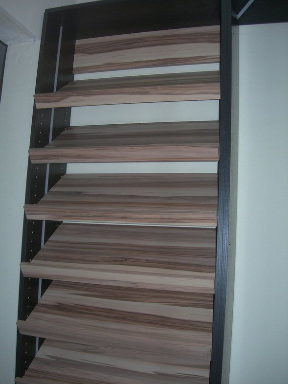

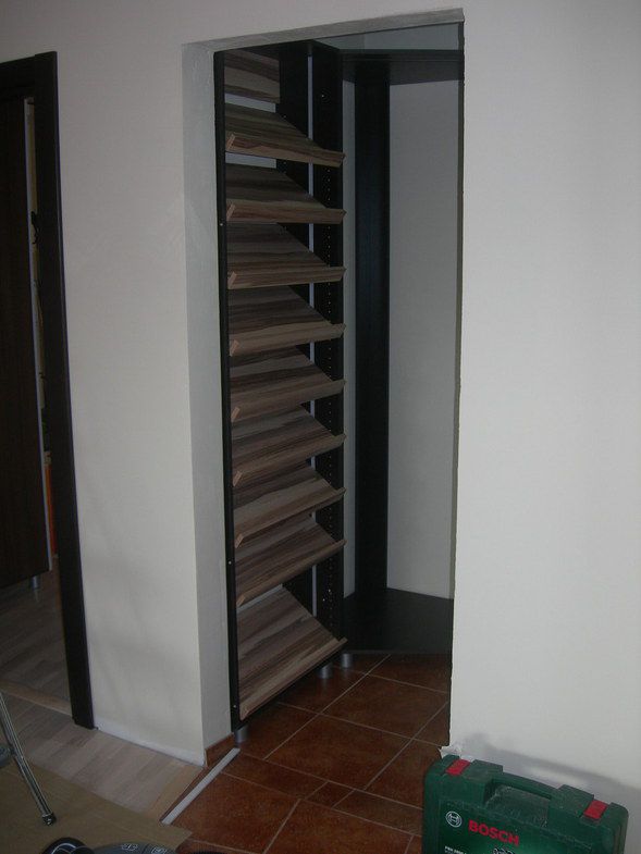

Обувница.
Полки можно двигать по всей высоте. Отрегулирую позже - где зимняя высокая, где туфли, а где плоские шлепки будут лежать. По всей высоте с двух сторон встроена подсветка на светодиодах в алюминиевом профиле с матовым рассеивающим экраном.

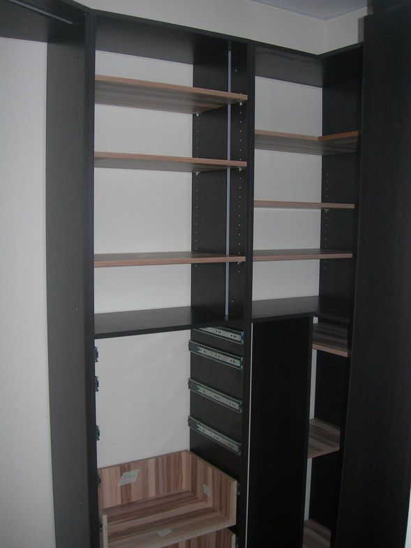

Шкаф 3 с выдвижными ящиками на недорогих шариковых направляющих с доводчиками. Пока в процессе. Доделываю ящики, после этого буду вешать фасады. Тоже на шканты.

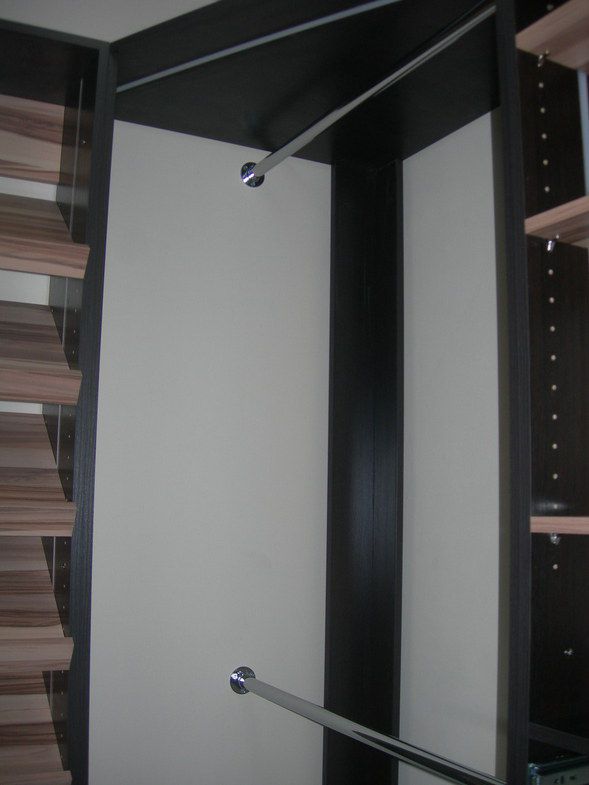

В шкафе # 2 для плечиков использована недорогая система Joker.
3метровая хромовая труба диаметром 25 мм и толщиной стенки 1мм. Распилена на необходимые отрезки и закреплена через фланцы на одной стороне шкафа и другой стороне - стены.

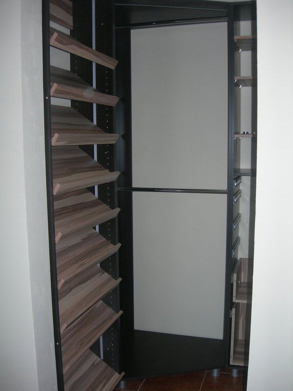

olejonok, все размеры обувницы расскажи пожалуйста.
Могу ее в формате программы PRO100 тебе выложить ? Справишься ? Или все на бумажке расписать ?
P.S. Отступ для "перфораций" я ловил на натуре - когда боковые стенки лежали на полу, я прикладывал полочки с нужным углом и отмечал позицию откуда перфорация "побежит" по стенкам.
Вот обувница крупным планом :
Двоим там конечно не развернуться. А одному, в принципе, достаточно для того чтобы зайти что-то взять или положить и .... выйти.А что там еще делать ?
ну,это так конечно,просто подумалось что даже ради визуального очучения чуть бОльшего пространства этот "номер 6" можно и не городить.Но раз всё устраивает,то и хорошо :)  .
post-19386-1374328353_thumb.jpg post-19386-1374328348_thumb.jpgФайлик на моем диске в Яндексе(RAR, 12Кб. В нем проект *.sto):ссылка на файликРазмер полочек считался просто - я свою зимнюю обувь на листе бумаги обвел и потом измерил по длине.Ну, 1 или 2см прибавил - это и оказалась ширина полок. Далее, у меня была уже известна заранее ширина боковины.Наклон полки тоже нашелся просто - полку надо было просто вместить в эту ширину шкафа :) Получилось неплохо :) P.S. Перед этим из инета кучу фоток с гардеробными пересмотрел.... искал идеи и впитывал чужой опыт.
