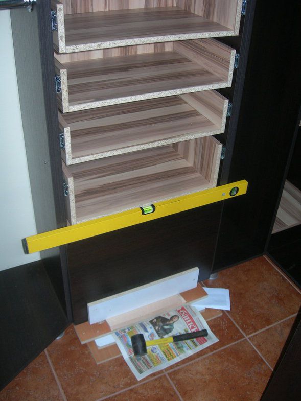

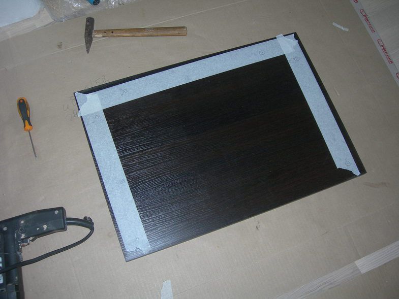

будем крепить фасады к ящикам без фронтонной планки.
Для этого используем специальные фишки:
Выверяем горизонталь, вертикаль и жахаем через прокладку киянкой в районе этих фишек, чтобы на тыльной стороне фасада отпечатался след от этих фишек:
Для удобства с тылу можно прикрепить малярный скотч, для удобства считывания меток :)
Но я потом приспособился и скотч уже не использовал.

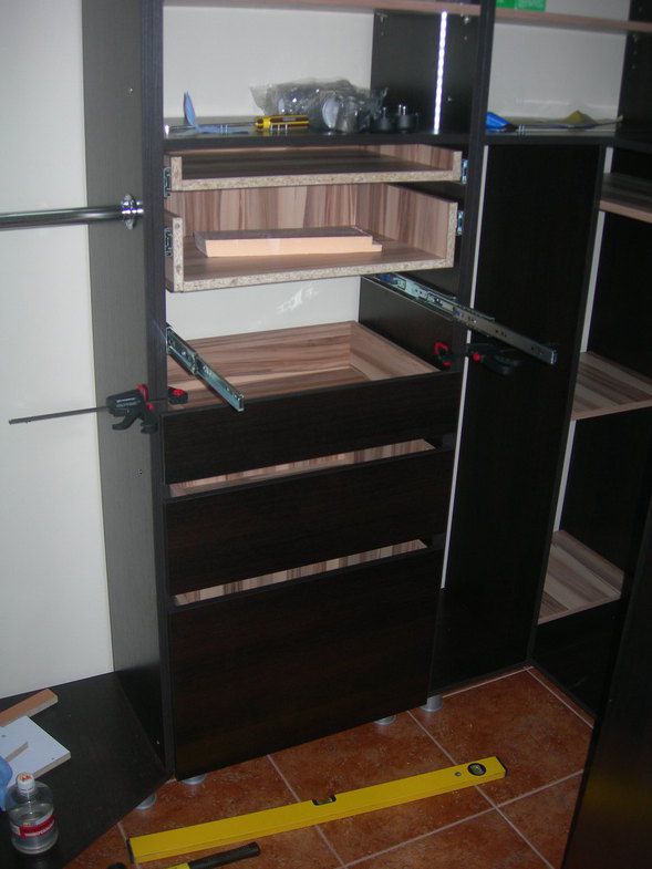

Чтобы на весу не держать ящик при установкеснятии приспособил струбцины. Дело пошло вообще на "ура".
Теперь полный порядок:

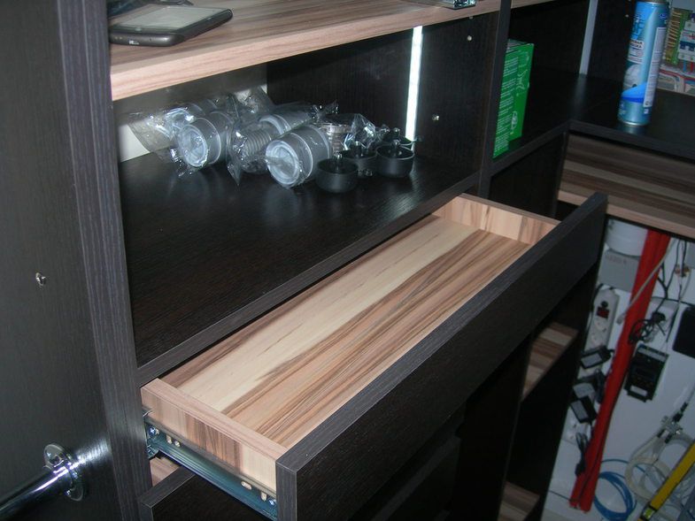

Чтобы не "спотыкаться" о выпирающие ручки, решено было фасады сделать без них, а для удобства открывания оставить щель между фасадами 3см. Что и получилось.

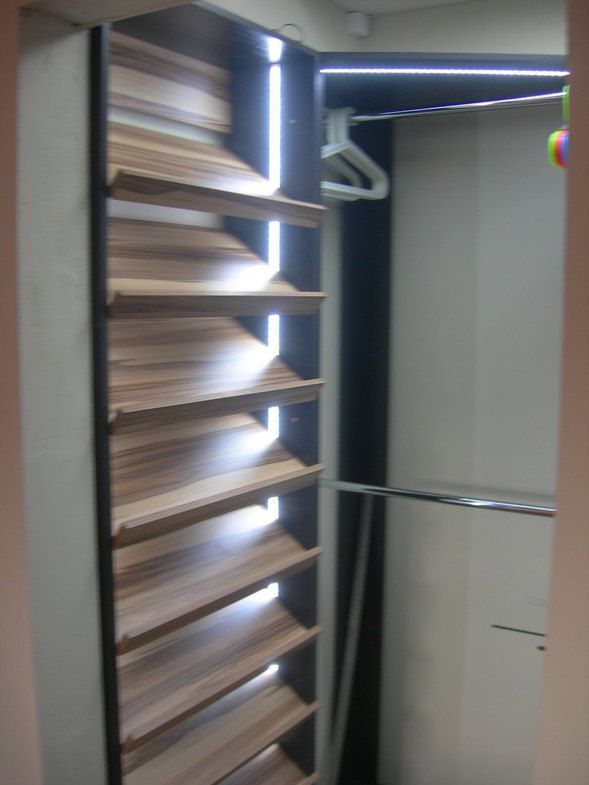

Да, скоммутировал во всех шкафах еще LED подсветку.
Под подсветку фрезеруется в боковинах паз, в который вставляется алюминиевый профиль с матовым рассеивающим экраном.

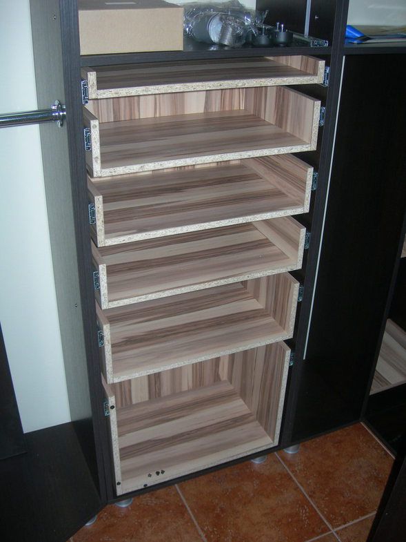

Верхний ящик сделан неглубоким - специально под бижутерию. Внутренние вставочки для разделения на мелкие отделы я еще не сделал :)

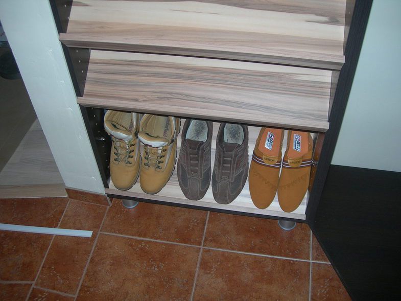

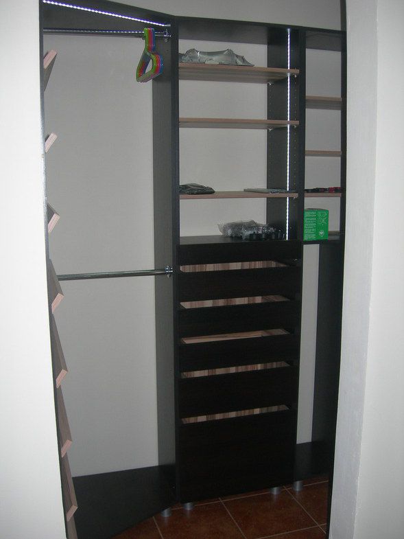

To:@Bagis, ширина полки под обувь тоже рассчитана исходя из ширины одной моей пары обуви :)
Умещается три пары:
За основу была принята идея организации пространства, предложенная Alef'ом
- гардеробная должна органично "поглотить" два щитка в стене - электрику и слаботочку
- вместить в себя ИБП, домашний сервер (NAS with DLNA), еще кой-какую электронную начинку (шкаф 4 угловой)
- большая обувница (шкаф 1)
- места для хранения зимней, длинной одежды и летней короткой (в два этажа) (шкаф 5 и 2 соответственно)
- полочки, выдвижные ящики под всякую мелочь (шкафы 3, 4, 6)

olejonok, можно по подробней рассказать или фото показать крепление фасадов к ящичкам?

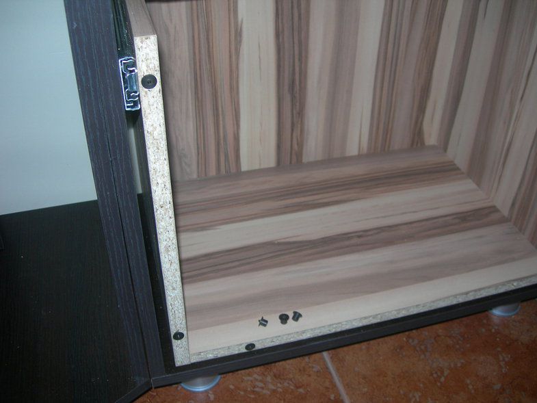

В этом конкретном случае фасады к ящику крепится на шканты. На втором снимке предоставленном уважаемым olejonok, на торце ящика видны такие кругленькие штучки ( по столярному-наколки ). На четвёртом снимке видны следы оставленные этими наколками на обратной стороне фасада ( точки обведённые карандашом ). В этих точках засверливаетесь сверлом 8 мм с ограничителем по глубине, чтобы не пролететь насквозь, под шканты посаженные на ПВА. А дальше тот же клей ПВА в отверстия на торцах ящика и соединяете фасад с ящиком. Всё.Впрочем лично я считаю, что такое крепление фасада к ящику не очень надёжным. Уважаемый olejonok в своей гардеробной использовал полновыкатные шариковые направляющие, а для полного закрытия ящика, т. е. прилегания фасада к боковинам секции, поскольку фасады накладные, приходится прилагать пускай незначительное, но усилие ( особенность этих направляющих ). В следствии чего пускай опять же незначительный, но хлопок фасада о боковины секции. И тут уж дело времени. Месяц, пол года, год и как правило фасад от этих хлопков отваливается ( сколько пришлось переклеить этих фасадов, когда только начинал заниматься мебелью и кроме как соединения на шканты о других соединениях деталей и не слышал.......КАРАУЛ ). Теперь фасады к ящикам креплю через переднюю поперечную планку ящика саморезами ( 3.5-4 х 30 мм ). Если на фасадах есть ручки использую 2-х сторонний зеркальный скотч (ручка сама является надёжным креплением фасада к ящику). Быстро и самое главное надёжно. Но это, что называется ИМХО ( лично моё мнение проверенное многолетней практикой ). :hi::hi::hi:

Нет достопочтеннейший :), именно на шкантах. Кому придёт в голову сажать фасад на 6(ШЕСТЬ), мать их, эксцентриков!? Или Вы решили Что Олегу нелать нефига и он решил наделать дырок "от души":)?
 именно на шкантах

Ну и по теме: да, все фасады закрепил на шканты + клей (Германия), который был протестирован при сборке кухни. Клеил ДСП торцами друг к другу. "Держит" дерево так, что при разъединении (применялся молоток) более "сильный" опилок  ДСП вытащил стружки из менее сильного. Разрыв прошел по слабому ДСП. Клей не разошелся.
Поэтому, не думаю, что шканты вдруг выскочат. Хотя, я бы с интересом на это посмотрел.
