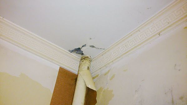

Люди, помогите плз советом! Соседи сверху что-то долбили, в итоге от моего идеального ровненького беленького потолка откололся кусок в углу(( Прямо дырка в потолке. Чем лучше заделать? В идеале так, чтобы не покупать снова мешок ветонита. Может, в каких-нидь сетях типа Хоттабычей с обями есть совсем маленькие расфасовки? Либо чем еще можно заткнуть дырищу?И потолок - потом весь краской прокатывать или в углу кусок над вытяжкой может быть не очень заметен?Я вся в расстройстве((
Есть расфасовки готовой шпаклевки даже в тюбиках, типа Pufas
А она делится как-то для стен и для потолка? Когда ремонт делали, строители писали, что на потолок, например, только ветонит) Эта шпаклевка к нему прилипнет? А дальше как? грунтовку надо? или просто кисточкой краской закрасить? или весь потолок валиком слоем краски прокатывать?
Шпаклевка, как и штукатурка, не классифицируется на стеновую и потолочную.Ветонит бывает разный. Ветонит это название торговой марки, а не конкретный продукт. Какой Vetonit подразумевается конкретно? Грунтовку наносить надо всегда.Возможно, вначале надо заштукатурить, зависит от глубины поврежденного участка.Шпаклевка бывает различных фракций. Чтобы определить, как устранить ваше повреждение потолка, надо видеть его размер, глубину, место расположения. Рекомендую сфотографировать и выложить для анализа сюда.Какой краской был покрашен потолок до этого? Сколько слоев? Каково качество покраски потолка в целом?Потолок изначально из гипсокартона или штукатуренная бетонная плита?

Чтоб я еще помнила, какой именно ветонит. Для потолков вестимо) Что рабочие сказали, то и купила)И вообще, теперь мне кажется, что то, что толстым слоем на потолке - это ротбанд (или как его там называют)?))Нет, не гипсокартон, обычный заштукатуренный, потом покрашенный потолок. Дырку постараюсь сфотать завтра на телефон.
Вот такая вот фигня из-за этих чокнутых на всю голову соседей(( DSC_0459.jpg И дырища, в которую палец входит(( Решила до кучи еще и обойки переклеить, пока в Хоттабыче распродажа)) Если какая еще дурная беременная знакомая решит себе красные и оранжевые обои клеить - отговаривайте всеми силами!))) Надоест ровно через 2-3 года) Нашла возле дома небольшой магазинчик стройматериалов, осталось только понять, что покупать, чтобы заделать эту пакость. И потолок потом весь слоем краски прокатать придется, или можно только кусочек, над вытяжкой не видно будет?
Фасовки мелкие есть и у ветонита и у Волмы и у Ротбанда и у Шитрока.После того как отшпаклюете участок в углу, его нужно прогрунтовать разбавленной краской. В идеале, чтоб не оставалось переходов потолок нужно красить враз от угла до угла, а ещё лучше нанести сплошной финишный слой шитрока, чтобы избежать разности структуры.Всё зависит от освещения и от Вашего представления о качестве.
