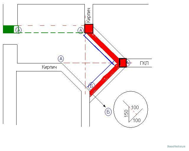

Господа, подскажите, пожалуйста, как и чем грамотнее заделать угол.Ситуация следующая.К несоосно построенным кирпичным перегородкам (см. рисунок) нужно пристроить перегоротку из ГКЛ. Что бы соосность углов в точках "А" осталась правильной, пришлось пожертвовать соосностью угла в точке "В" с противоположным. Другого пути решения я не нашел.Так, вот я хочу спросить, чем и как грамотнее и правильнее заделать угол в точке "В" (размеры, примерные, на выноске).Спасибо всем откликнувшимся.P.S. Буду признателен если кто то предложит другое решение с углами. Каркас под ГКЛ переделать не сложно. А вот оштукатуренную кирпичную стену уже нет.

Запенить, заштукатурить да зашпаклевать...быстро и сердито
Какая знакомая ситуация, только тогда нельзя было не сносить и не возводить новые стены, в общем выправили ситуацию :) Вот что предлагаю, вариант не из легких но можно сначало на полу расчертить что было наглядно что получится, для этого нужно наростить кирпичную стену а также стену из гкл(черные квадраты) за счёт этого можно сместить стены, выдвинуть вперед(красным)но имхо важна также и одинаковая длинна этих угловых стен(синии линии)для соосности придется наростить также стену дверного проёма(зеленый)а также возможно заделать угол в точке Б но уже не с таким большим расстояниемна рисунке это всё примерно, в реале может всё вполне нормально получится, простым путем тут добавил-там прибавил , может речь даже о нескольких см. которые нужно добавить а так конечно самое простое это заделать угол в точке Б, но получим разную длинну угловых стен, а в них поди дверные проёмы будут
