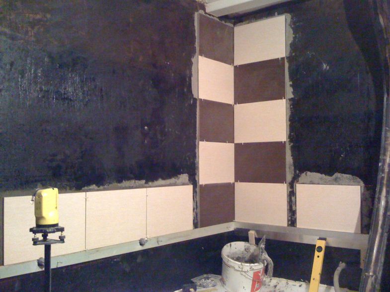

Во первых она очень густа, если ее не разбавишь. Я понимаю днище авто промазюкать, но нам то надо другое. Разбавляешь уайт-спиритом пожиже (хорошо разбавляется) и понесся по Ротбанду. Ротбанд ее в таком виде оооочень хорошо всасывает. После того как уайт-спирит улетучится, ротбанд готов к приему второго слоя. Тут уже можно менее разбавленным, потому-что будет хорошо прилипать к первому слою.
Мне 3 плитки через день пришлось перфом аккуратно отдирать. Отодралось одним целым куском следущее: плитка + клей + мастика + верхний слой ротбанда. Пришлось заново мастичить и уже плитку в другой раскладке повторно укладывать.
Вот она, чернота, местами просвечивает ротбанд :
Вот эта ссылка: http://photo.qip.ru/users...r/115856465/
