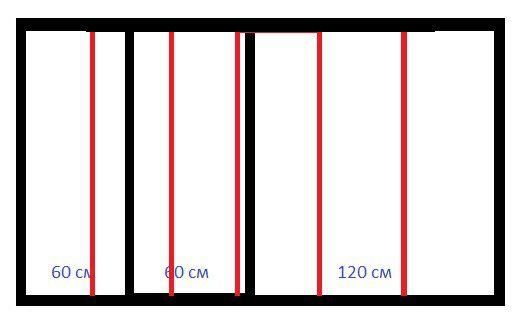

Построил каркасный дом. Хочу обшить стены ГКЛ изнутри.
Всю голову сломал с металокаркасом.
У меня есть небольшая проблема, шаг стоек каркаса разный. Для примера, есть стена где между стойками в одном мсте допустим 60 см, в другом 120 см.
Исходя из этого хочется понять, как правильнее сделать металокаркас. Мне видится два решения:
1) Вертикальное расположение ПП 60х27 с шагом 40 см, без использование прямых подвесов, т.к. крепить их не куда.
Профиль получается висит в воздухе и закреплен только в месте где стыкуется с ПН, т.е. на полу и потолке.

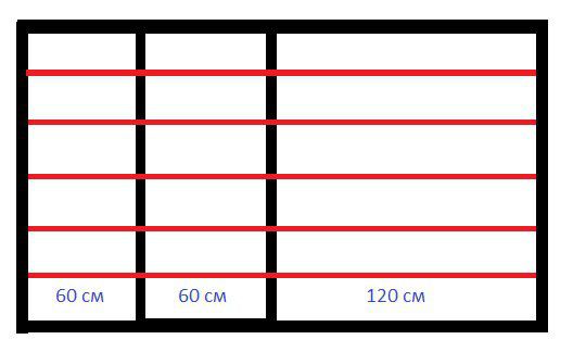

2) Горизонтальное расположение ПП 60х27 с шагом 60 см. При этом ПП крепиться к стойкам каркаса в тех местах, где они пересекаются.
Хочется знать, как будет жестче и надежнее? Посоветуйте пожалуйста.
Заранее спасибо.
Более прочным будет каркас по 2-му варианту. Особенно, если зашивать в два слоя: первый вдоль профилей, а второй - поперек.
А почему не рассматривается вариант каркаса из стоечного профиля?
Приветствую. Вопрос как раз был мой.
Вариант каркаса из ПС если располгать их вертикально не расмматривался, так как не к чему крепить прямые подвесы, что бы профили стояли жестко. Получается что они будут закреплены только в верхней и нижней точке
И вроде как бытует мнение что потолочный профиль жестче чем стоечный
Для ПС подвесы не нужны, на то он ПС. Другое дело, что места больше сьест. Вам на месте, конечно, виднее, но я бы пустил ПС-50, скрученные спинка к спинке, через 40 см и не парился бы с подвесами.
Высота, я так понял, стандартная? И еще один вопрос: добавить стойку в каркас невозможно в принципе?
Места больше съест: 2-3 см разница между ПП 60х27  и ПС 50х50 не критично для меня.Спинкой к скпинке скручивать, это для того, что бы большая площадь для крепления ГКЛ была? Верно? т.е. грубо говоря по 5 см на каждый лист.Высота стандартная.Стойку в каркас уже не добавишь, т.к. заложен утеплитель и зашито все пароизоляцией, да и сезон дождей, сухой доски уже не осталось.
Спинкой к спинке скручивать, это для того
чтобы жесткость больше была. Получается не П-образный профиль, а двутавр - Н.
Понял, спасибо =)
Изменено пользователем Bagis
