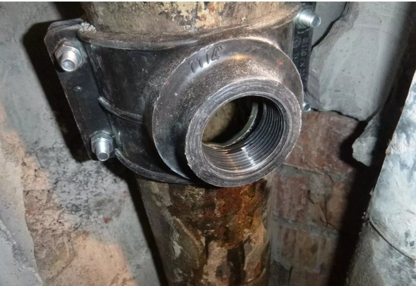

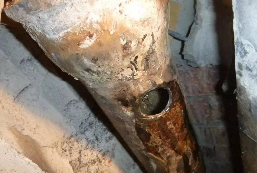

Меня вот интересует, есть ли такое для чугунных труб?..
Есть, седёлка называется и тоже чугунная.
Screenshot_2020-06-23-22-25-04-777_ru.yandex.searchplugin
Screenshot_2020-06-23-22-26-05-634_ru.yandex.searchplugin
@Technik-san Это, видимо, для напорных труб, вон и трубная резьба есть. И с уплотнением "фланцевого типа". Таких да, много есть. А чисто под актуальную нередко задачу врезки пластика в чугун я седелок специальных не видел.
Хотя уплотниться по срезу трубы коронкой вполне можно, такой же резинкой по тому же принципу. Для давлений безнапорной канализации этого вполне хватит. Ан нет, не видно таких изделий...
