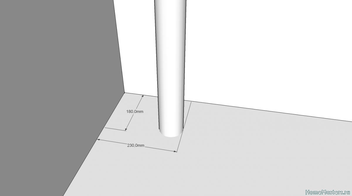

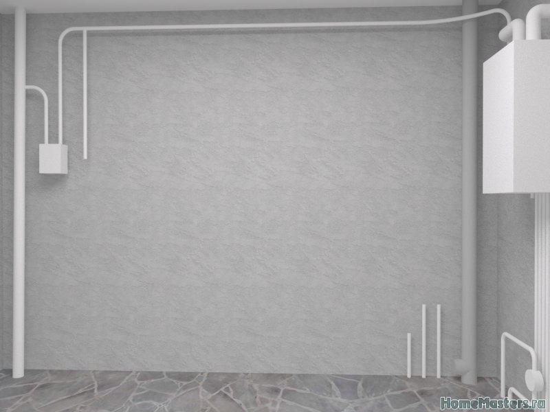

Можно показать угол с газовым стояком?
Это правый угол, если смотреть на стену с балконным блоком.
Как там трубные кружева закрыты?
И композиция со столом требует разъяснения.
цель была показать самую нескрываемую часть -газ.колонку,  "кружева" труб могут быть НЕ закрыты вовсе,там можно сделать полочки для специй и поварёжки развесить  :) (вот здесь это ,вовсе без иронии и сарказма,будет к месту) "Композиция " со столом - не показал СВЧ в одной из боковых частей.Глубина 40 (+-) см.Стол в середине -концепция. Может быть выполнен как раздвигающийся в длину по формуле "4+2" или ,если народу немного и посиделки на кухне не их конёк,то "2+2" .То есть в "коротком" варианте столик для двоих с опцией раздвинуть в длину до 4-х мест(Вертикальная панель в углублении опускается и становится частью столешницы).

По второму вопросу -надо подумать-посмотреть...Если всё же трубы можно спрятать (у вас они в шкаф убраны вместе с газовым счётчиком )то конечно лучше зашить(закрыть съёмной панелью) ,сделав лючок для счетчика,а уж на ней и на простенке до окна разместить все душевные мелочи кухонные, может на полках,может на рейлингах.
