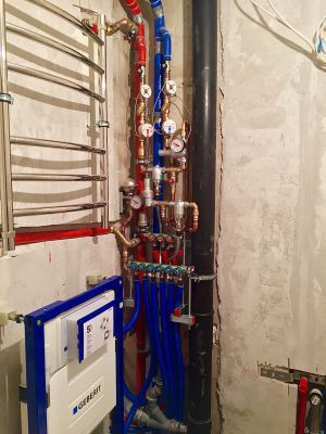

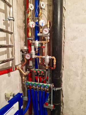

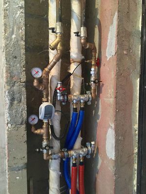

1. Никак не пойму что за устройства стоят у Вас после коллекторов ХВС/ГВС?
2. Где обычно ставят обратные клапаны?
3. Очень хотелось услышать про "правильное" подключение бойлера. Некоторые говорят страшные слова "байпас" и пр. Было бы здорово если бы Вы записали короткое видео. Кстати на ютубе тоже у Вас в подписчиках)
Здравствуйте.
Около коллекторов это клапана от гидроударов. На холодную мембранный, на горячую поршневой.
Обратные клапана ставят после счетчиков. Но тут их нет. Идут споры об их нужности. Вроде как они способствуют улучшению системы, так как предохраняют от попадания горячей воды в холодную, и наоборот (допустим при включении бойлера и забывании закрытия центрального крана горячей воды). Но, с другой стороны они запирают давление клапан - редуктор, а это отрицательно действует на мембрану редуктора. Палка двух концов.
Обратные клапана тут только на гигинический душ (видны на одном из отводов коллекторов).
Одно из правильных подключений (это не единственный вариант) показан на фото последних работ. От торца коллектора холодной воды идёт запорный кран, потом обратный клапан, далее ветка разделяется тройником в бок которого вкручен клапан защиты(который сбросит лишнее давление более 6 атмосфер), далее сливной кран через тройник (при помощи которого можно слить бойлер), потом ветка входит в водонагреватель.
На горячую только запорный кран в торце коллектора, через тройник кран разряда вакуума. Если открыть кран только на холодной, водонагреватель не сольётся, надо ещё открыть разряд вакуума (его лучше ставить ближе к бойлеру, сливную трубку расположить так чтобы не было застоя воды в перепадах, то есть как можно горизонтальней к сухому сифону).
Игорь, подскажите по клапанам гидроударов. Можно ли ставить поршневые на ХВС?
Дайте пожалуйста ссылку какой вы обычно ставите клапан защиты на бойлере или подойдет стандартный из комплекта к бойлеру?
Игорь, в характеристиках поршневого клапана гидроударов ФАР указано, что номинальное давление 10 атм. Это давление при превышении которого клапан будет выравнивать давление? Если да, то какая целесообразность установки клапана если редуктор на входе и так выравнивает давление в системе до заданного?
Здравствуйте. Вы в инструкции прочитали про номинальное давление. А вам надо было о рекомендованном статическом давлении в квартирном трубопроводе. Хотя об этом производитель умалчивает.

Здравствуйте. Мембранный бак лучше, не обязательно Валтек, есть Зилмет. Хотя идут по этому поводу споры, и последняя точка не поставлена. Но пока доказательств точных нет, я предпочитаю на холодную воду ставить мембранные бачки.
Генерал фитинг это латунь, Виега бронза. Бронза лучше.

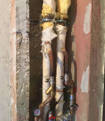

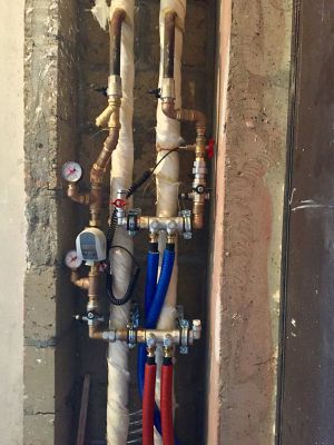

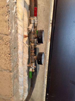

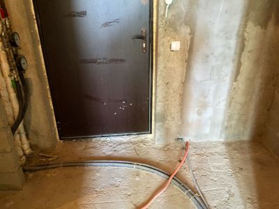

Замена отопления в новостройке. Стояки отопления у входной двери.
post-83660-0-12897800-1444932753_thumb.jpg  post-83660-0-48334300-1444932723_thumb.jpg

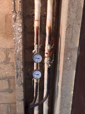

Далее идут трубы по полу к радиаторам, потом зальются стяжкой. Всё бы ничего, уродливые стояки можно заделать в короб. Но в данной ситуации это точно не получалось. Внимание на экран.
Манометры торчат прямо на проходе. Сдвигать дверь?  :noddle: Шутка конечно про дверь. Но делать что-то надо. Выкидываю этот металлолом и закручиваю всё по другому.

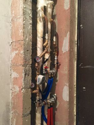

Но так, чтобы вся конструкция была прижата к стоякам.
post-83660-0-61642100-1444932789_thumb.jpg post-83660-0-66803400-1444932802_thumb.jpg

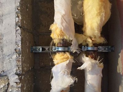

Теперь проблема решилась. И заодно креплю стояки.
При пуске отопления они могут с деформировать, и соответственно давить на коллекторный узел. Сзади стояков мягкая стена, поэтому креплю профиль в распорку (от стены до стены). Далее через профиль закрепляю хомуты.

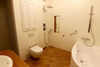

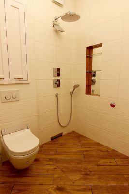

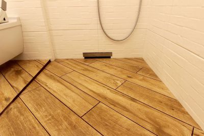

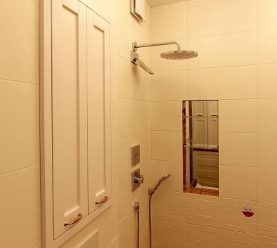

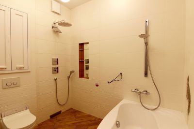

Здравствуйте всем. Хочу поделится реализацией одного проекта. В основном вся фишка в душе. Он вровень со всем полом санузла.
post-83660-0-18575300-1448217946_thumb.jpg post-83660-0-91850200-1448217962_thumb.jpg post-83660-0-04155200-1448217982_thumb.jpg post-83660-0-59076000-1448217995_thumb.jpg
И это не частный дом, а квартира. Чтобы добиться такого результата не заливалась стяжка тоннами, опускались врезки на канализационный стояк (тройники). К соседу с низу был доступ, в перекрытии большое техническое окно. Повезло короче.

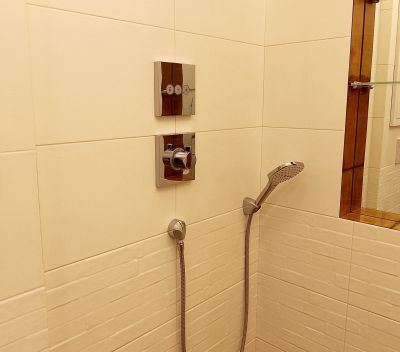

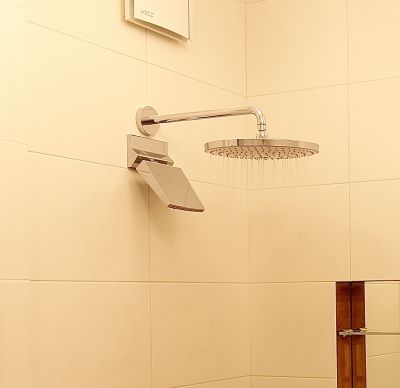

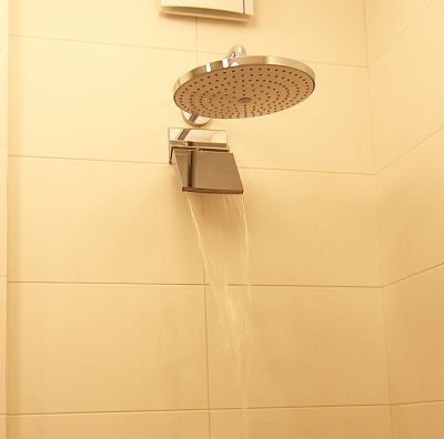

Душ прикольный, столько леек.
post-83660-0-86801600-1448218034_thumb.jpg post-83660-0-72692200-1448218016_thumb.jpg
Самая верхняя это тропический душ, а чуть пониже (непонятная такая) это водопад.

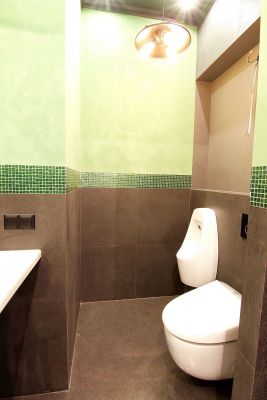

И ещё один санузел. Да, это квартира, и да, там писсуар. На унитазе крышка биде, наверное чтобы постоянно её не дергать, писсуар я и поставил(я так думаю по крайней мере, но если честно не спрашивал почему).
post-83660-0-94879800-1448218579_thumb.jpg post-83660-0-44300600-1448218603_thumb.jpg

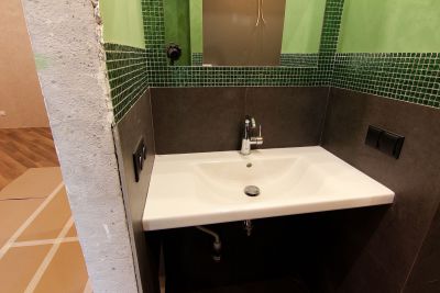

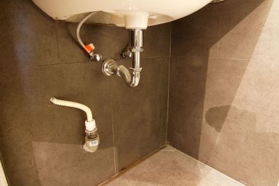

Раковина.
post-83660-0-13954900-1448218625_thumb.jpg post-83660-0-55653800-1448218643_thumb.jpg
А снизу раковины клапан для слива кондиционера.

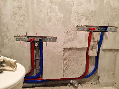

Здравствуйте всем. Очередной объект. Трудность заключалась в сборке узла водоподготовки. Надо было обязательно ужаться в нужную ширину, и не переступить границу глубины. На фото видна реализация.
post-83660-0-64002200-1448476064_thumb.jpg post-83660-0-81555000-1448476073_thumb.jpg post-83660-0-87312800-1448476083_thumb.jpg

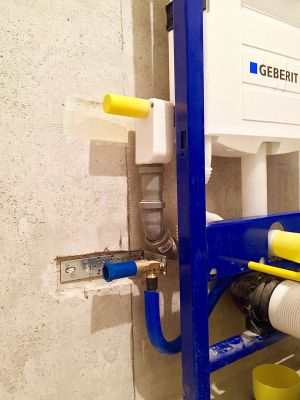

А на картинке ниже показано как можно смонтировать выводы для стиральной машины.
Ну и последнее фото, особенно хотел уделить внимание! Нет, не трубам. Это старо как мир. Посмотрите внимательно на монтажные пластины с водорозетками. А вернее углубление крыльев в штукатурку на пол сантиметра.
Обратили внимание на аккуратность пазов. Ну более или менее, не Пикассо но всё же.
Я как то выкладывал в теме инструменты про покупку мультимастера. И объяснял для чего он мне нужен. Вот эти углубления я сделал мультимастером за какие то несколько минут, простой пилкой по металлу. И вся работа не перетрудила мне руки (раньше вручную точил штукатурку), и при работе не было никакой пыли (ну может совсем чуть-чуть).

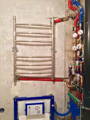

Игорь, добрый день. Подскажите по подключению ПС. Какой трубой его следует подключать?
У меня сейчас идет стальная труба и стоит кран 1".
Будет ли работать ПС если я подключу его по такой схеме:
стальная труба 34мм -> кран 1" -> ниппель переходной 1"-3/4" -> Переходник Rehau Rautitan с накидной гайкой 20-G 3/4 -> Труба 20 -> Настенный угольник Rehau Rautitan с внутр. резьбой с длинным патрубком 20-Rp1/2
Здравствуйте. Давно не заходил, времени вообще нет. Многие жалуются что вырос Еврик, пропала работа. А у меня чего-то наоборот. И вопрос заметил только сейчас, как то выпал он с моего поля зрения.
С таким подключением у вас возникнут проблемы с вытравкой воздуха. Можно конечно отдельно докупить угол с встроенным спусником(если полотенцесушитель Сунержа). При таком раскладе врезка в стояк должна быть выше чем вход в полотенцесушитель (это я про верхний вход пишу). Как на фото, на этой странице.
Если врезки переварить невозможно, тогда делается подключение низ-низ.
Тема про подключение полотенцесушителей очень обширна. И ваш вариант может не заработать если в вашем доме плохая проточность обратки, при этом удаление от стояка более метра.
Забыл добавить по комплектации. После крана на дюйм и нипеля на 3/4 надо ставить американку под конусное уплотнение с фторопластовой прокладкой, далее соединение рехау резьба-штуцер. Не накидную гайку рехау. Понимаю что так дороже, но так лучше.

Если делать диагональное и верхняя врезка ниже верха полотенца - обязательно нужен уголок как на фото.
post-83660-0-95565000-1453741651.jpgpost-83660-0-11036800-1453741661.jpgpost-83660-0-05946300-1453741669.jpg
С полоенцесушителем этих углов нет, там просто углы. А маевского с торца трубок.
У уголника вн-нр нет плоского уплотнения под прокладку (для гайки рехау накидной). Вначале не потечет, но это мина, которая обязательно сработает.
