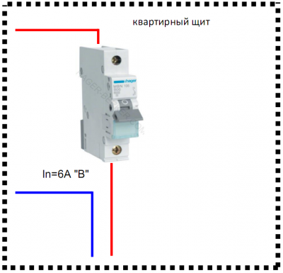

Это времянка, которая плавно (со временем)  перейдет в постоянку. Тогда входной звонок + модем=отдельный АВ. Подскажите какой? На эти устройства можно сечение кабеля по минимуму и тогда ему соответсвующий АВ?
Если чисто под них, то да, можно и 1.5 мм2. Меньше смысла нет. Его тогда отдельно покупать надо будет, а 1.5 в любом случае на свет брать.
Автомат на 6А будет достаточно.
Если чисто под них, то да, можно и 1.5 мм2. Меньше смысла нет. Его тогда отдельно покупать надо будет, а 1.5 в любом случае на свет брать. Автомат на 6А будет достаточно.
Подскажите как правильно технологически с этого АВ (звонок+модем+пульт сигнализации) вывести три фазных проводника.
Какой использовать клемник? Выше квартирного щита будет щит для слаботочки. Может там установить клемники и что-то подобное распределительное?
В слаботочку лучше это не затаскивать.
