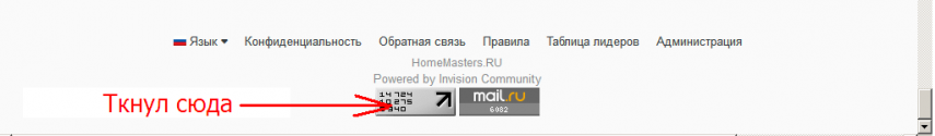

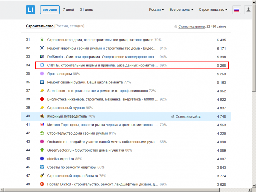

Теперь уже другой вопрос, не конкретный, а вообще - вот нафига называть набитый снипами сайт, который о снипах только о снипах, лежащих в открытом виде ($$ не клянчат), да с нормальным поиском,  названием - снипов нет?
Кстати, это сообщение было бы неполным, если промолчать о том, как я этот сайт нарыл. А нарыл я его при помощи всё того же... Догадайтесь с первого раза! Короче, ткнул я сюда:
А там:
Вот прям рядом оказался!
