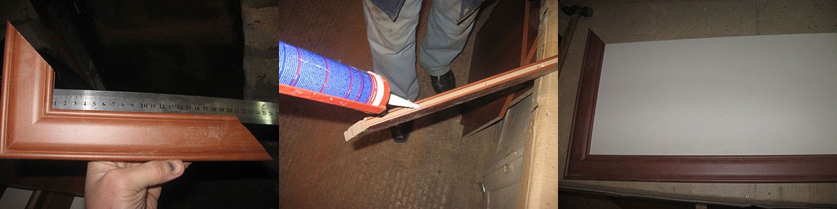

У каждого профиля, существуют свои допуска на внутренние вставки. По этому, зная размер фасада (в определенном профиле), по этим допускам, можно высчитать размеры вставок, занести их в программу раскроя, раскроить лист и запустить в производство. Здесь можно выиграть в остатках — в программе легко скомпоновать детали так, чтобы получить наибольшие возможные остатки.
Но если время «не жмет», и хочется повозится -  можно «вживую» замерять размеры вставок (линейкой), расчертить лист ПАН-а, вырезать эти вставки лобзиком, и собрать фасады (кстати, так иногда приходится делать, когда на вставки идут отходы). На фотографиях показан именно такой вариант сборки.

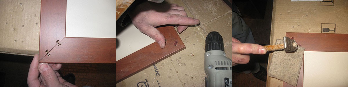

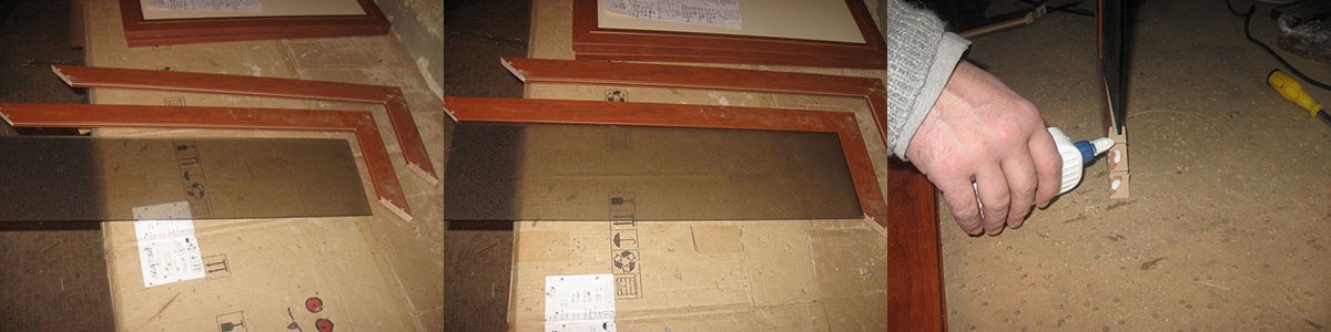

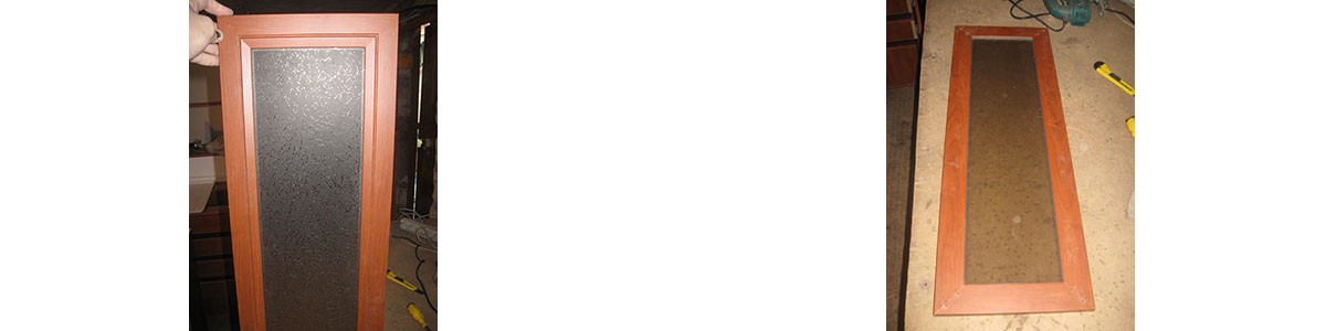

Сами же фасады собираются довольно просто. Для их сборки нужны суры (специальные пластиковые «колышки», которыми скрепляются две детали фасада, «зарезанные» под углом 90 градусов). Еще нужен клей ПВА, которым нужно промазать места стыка деталей, и силикон, который наносится в пазы профилей (в которые и вставляют вставку из ПАН-а).
18.jpgИтак, мажем торцы профилей клеем ПВА, стыкуем их друг с другом, и забиваем в специальные пазы (они симметричны друг с другом) суры.

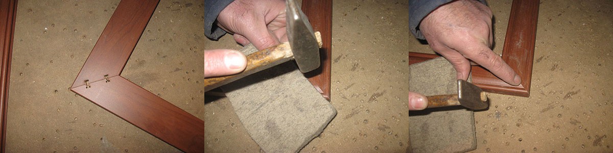

Детали, возможно, не «подгонятся» идеально друг к другу, по этому, через кусок войлока (чтобы не испортить профиль), нужно их осторожно подравнять молоточком.
27.jpgСтыкуются по две детали на одну сторону, затем, из двух частей, которые, в свою очередь, состоят из двух деталей (предварительно вставив на силиконе ПАН) собираются сами фасады. Опять-же, в конце выравниваем все стыки.

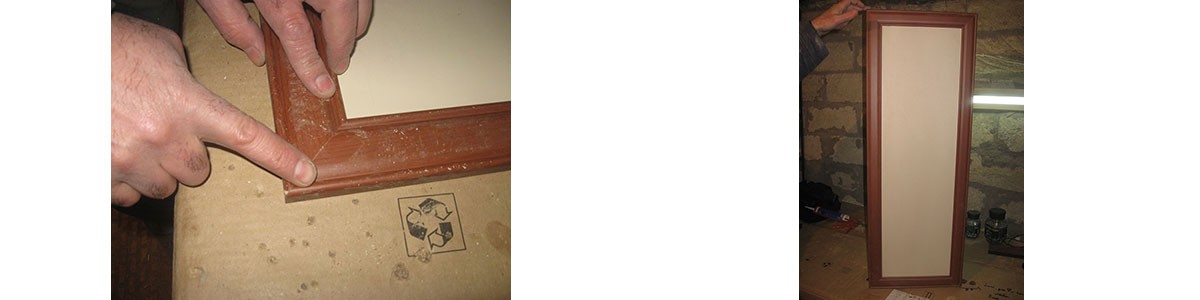

35.jpg44.jpg54.jpgИногда бывает так, что при всем желании, на стыках деталей фасада видны щели. В этом случае, нужно купить специальный мебельный воск (купите его обязательно, не поскупитесь) в цвет профиля, и заделайте им все стыки. Должно получиться идеально. Кстати, воском можно замазывать сколы и царапины на ДСП.

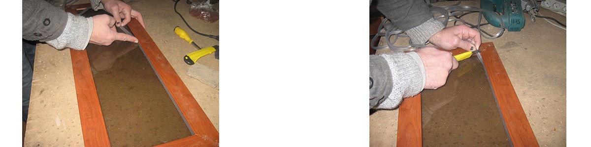

Так же, в профиль, вместо ПАН-а, можно вставить стекло. В этом случае, сами профиля собираются так же, как и в первом случае, только для фиксации стекла, используется специальный уплотнитель. Этот уплотнитель набивается на заднюю часть фасада (и стекла).
63.jpgДа, еще, при выборе профиля, сразу нужно узнать его допуск на вставку, чтобы по нему высчитать размеры вставляемого стекла.
73.jpg82.jpg92.jpgСовет: Никогда не собирайте фасад, когда видите, что вставка в фасаде сидит плотно, «с натягом». Такой фасад эта вставка может со временем разорвать (просто рвутся-срезаются суры, и фасад разлетается). Вставка в фасаде должна находиться свободно (должен быть небольшой люфт). А для ее фиксации в профиле, используют силикон.
