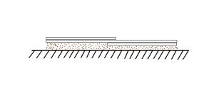

Сделайте вот так.
Что-то я не понимаю идеи. Подо что левая часть, а подо что правая, и почему они отличаются на 1 см минимум, который не компенсировать?
Главное, если с ламинатом еще можно накосячить и переложить если что через год-другой - то плитка пойдет под кухонный гарнитур и там совсем не нужны вмешательства в дальнейшем...
Та часть что ниже это под плитку. Керамогранит 10-12 мм + клей 10 мм
Та часть что выше. Подложка 3 мм +ламинат 9 мм.
Если ламинат будет 7 мм, то клей 8 мм
@fomins, оу. Интересно. А чем этот вариант лучше, чем "весь пол одним уровнем засыпки и ГВЛВ, затем фанеру под ламинат"?
Разница в стоимости фанеры и стоимости её укладки.
А вообще, при таком раскладе всё толщиной клея регулируется, правда нужно будет знать толщину ламината и подложки.

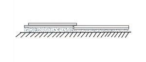

Разница получается в стоимости фанеры и стоимости дополнительной высоты керамзита. А по качеству варианты, считаете, равноценны? В случае фанеры будет одинаковый слой засыпки, но фанеру может покорежить(?). Хотя делают ей же, читал. Разный слой керамзита может дать разную усадку (хоть она и 5%), а листы цепляются друг за друга... Не начало б скрипеть как минимум. И зазор между вторым слоем ГВЛВ у плитки и первым - ламината - специально таким получился? Или делать стык-в-стык? Или его тоже пустить внахлест с разбегом?
Толщина ламината и подложки 10мм. По ассортименту спокойно можно подобрать ламинат нужного класса толщиной 8мм, подложка обычно 2 идет. Вот с плиткой сложнее, ассортимент большой, подбирать надо по виду, толщину далеко не всегда указывают - надо узнавать...
Вообще вариант ваш тоже нравится. Можно сначала сделать целиком часть пола, которая с плиткой, а затем остальной пол...
Тот вариант нарисован если применять элементы пола. Если использовать просто листы ГВЛВ, то вот Вам такой вариант.
