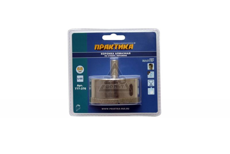

Подскажите, чем выполнить отверстие в керамической плитке (Caravista, Испания) под розетки. Плитка оч прочная: балеринка не берет, коронка с присыпкой тоже. Хочется сделать аккуратно. Знаю, что есть способ болгаркой, но хотелось бы какой нибудь хорошей коронкой,как по маслу, нужно 4-е отверстия с подряд сделать. Кто знает, подскажите (марка, фирма)?
коронкой с алмазным напылением, коронка по стеклу ещё называют
вот такая    Коронка алмазная ПРАКТИКА 68мм
алмазная точно возьмёт
там алмазики поблёскивают, очень мелкие  как на наждачной бумаге
тут видно такую коронку

А ту что я купил - ни фига не берет, на месте крутится, слегка бороздку сделала и все. что за плитка попалась? коронку "практика" еще не найдешь, по инет магазинам пошарился - доставка 2 недели, а мне срочняк
кстати, "практика" есть и по стеклу и по керамограниту, что лучше искать и использовать?
её
не обязательно практика,   можно любую другую фирму
у меня не было ещё такого  чтобы такая алмазная коронка не смогла уработать плитку
с охлаждением, обороты не большие, мне шурика хватает
