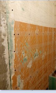

Добрый вечер дорогие мастера. У меня ситуация, в туалете часть стены сделана из гипса и была покрашена, пытался снять краску, не удается. Получилось сделать насечки и наклеить сетку пластиковую и грунтануть. Очень переживаю, будет ли держаться плитка на данной поверхности. Фото прикладываю. Заранее благодарю за помощь!!!
в принципе должна, но! Там же гипсокартон. Что мешает его поменять? Причем на гвлв
На самом деле ничего, просто работа уже проведена и мы на стадии укладки практически, но что-то засомневались, и решили написать уточнить, так как не имеем опыта в такой ситуации.
Если сантиметр не будет лишим, можно просто тупо накрутить, либо наклеить лист поверх уже имеющегося. Сетку надо было не такую, лучше металическую с закреплением к листу и сплошняком, а не квадратиками:)
Если сантиметр не будет лишим, можно просто тупо накрутить, либо наклеить лист поверх уже имеющегося. Сетку надо было не такую, лучше металическую с закреплением к листу и сплошняком, а не квадратиками :)
ну тогда лучше поменять. Цена вопроса, в т.ч. и трудазатраты, не большая
Поменяли стену))) Но тут пришла новая трабла, вся плитка кривая и косая оказалась, завтра везем возврат делать . Нефрит Питерская, серия Кензо, обидно ((((
Если для укладки плитки использовать хороший эластичный клей, то ни пластиковая, ни металлическая сетка не нужна. При работе не забывать про контактный слой. Этого будет достаточно.
