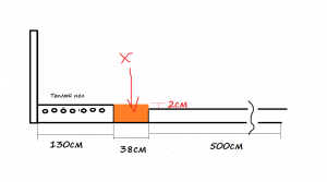

Подскажите как лучше сделать объединение лоджии и комнаты.
Во всей квартире сделали стяжку в один уровень. На лоджии водяной теплый пол чтобы сделать 2-4 см стяжки над трубами, пришлось уровень лоджии поднять на 2 см.
Т.е фактически  уровень лоджии и комнаты отличается на 2см.
Между лоджией и комнатой осталась кирпичная кладка, но она уберется. По проекту напольное покрытие будет одно и будет из комнаты переходить на лоджию. Делать порог это самый крайний вариант.
Как быть подскажите?.
Фото прилагается

Как, как. Либо поднимать уровень, либо делать порог.
Можно сказать согласовали.
Если поднимать уровень, то уже в другой комнате порог придется делать. Если во всей квартире(а это 100 квадратов) муторно, да и дорого.
Вопрос на уровне фантазий: А ламинат под углом вверх можно положить?
Нет, но щас в продаже куча иинтересных порожкев, профилей и т.п. из разных материалов и разных цветов. Как пример для фантазии что то типа раскладки для плитки
