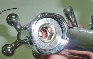

У меня в ванной смеситель Frap F-2626. Ему 1,5 года. 4 дня назад начало капать из крана, я поменял обе буксы, капать перестало. Вчера начало капать из горячей линии, из-под гайки, которая соединяет смеситель с эксцентриком.

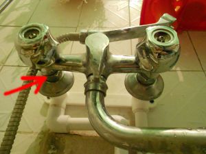

На фото красной стрелкой показано, что капает с той стороны гайки, которая ближе к крану, а не к эксцентрику. При чем самое интересное: оттуда капает не только при отвороте горячего вентиля, но и при отвороте холодного вентиля! То есть горячий вентиль закрыт, холодный открыт и капает из-под гайки горячей линии!!! Я не понимаю, как вода туда попадает, там букса. То есть холодная вода проходит в обратном направлении сквозь горячую буксу и капает из-под гайки!
Я поменял прокладку под гайкой (там сеточка), пробовал затянуть сильнее, пробовал даже лен наматывать на эксцентрик - течет с каждым разом все сильнее. Наверное там резьба повреждена на гайке или на эксцентрике и вода проходит.

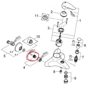

вполне возможно, что протекает гайка выделенная красным кружком. она выкручивается шестигранным ключом, под ней обычно резиновое кольцо, которое и может протекать. Кольцо можно выкинуть и собрать соединение на льне или на другом уплотнителе, вплоть до анаэроба.post-35955-0-10587100-1420101738_thumb.jpg

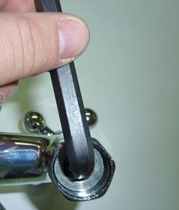

post-35955-0-97078100-1420113323_thumb.jpg post-35955-0-08639700-1420113587_thumb.jpg
 Вобщем под этой втулкой(гайкой(не знаю как назвать правильно)) резиновое кольцо, которое протекает, посему и есть переток воды внутри корпуса смесителя независимо закрыт вентиль или нет. Поэтому тебе кажется что протекает из-под гайки которая накручена на эксцентрик.

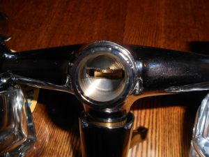

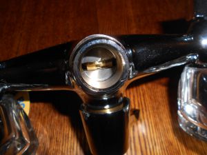

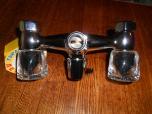

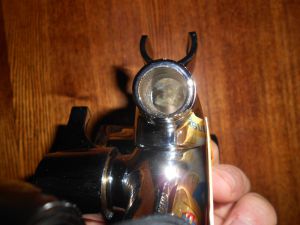

Раз я начал эту тему, я ее и продолжу, но речь уже о смесителе Варион "Хром", который я купил сегодня взамен Фрапу. При покупке осмотрел корпус смесителя снаружи, а в отверстия заглянул только дома и вот что я увидел.
Отверстие подсоединения излива (гусака) - видны дефекты металла, такая зазубрина посередине.

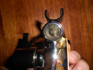

Отверстие подсоединения душевого шланга - видны какие-то пятна, разводы внутри.
Что все это значит и нужно ли нести смеситель обратно?
