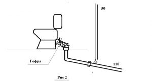

У меня такой вопрос. Есть частный дом, к канализационной трубе (110) подсоединен один унитаз и все. септика нет только выгребная яма. Как сделать вентиляцию? Можно ли поставить тройник где то ниже чем унитаз и вывести на крышу (рис 2) ? И можно ли при этом вывод сделать диаметром на 50, не как стандартно что то там "... не должен быть меньше чем диаметр стояка... "?

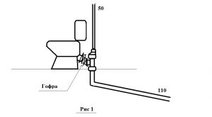

Или все таки нужно поставить тройник туда где заходит гофр унитаза в стояк канализации выводить оттуда (рис 1) ? И причем все тем же диаметром 50 можно ли?

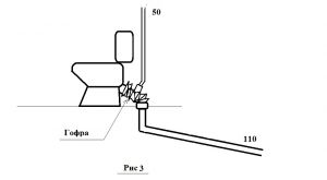

А существуют ли вообще в природе гофра-тройник, два в одном, чтобы для соединения унитаза со стояком и вывода вентиляции (рис 3)?

По (рис 1) конечно скажете предпочтительнее, но тут еще одна загвоздка есть - унитаз слишком близко расположен к стояку, и если ставить тройник то он боковым концом упирается прямо в выход унитаза. И нет никакой возможности вставить гофру или что либо еще. Или есть какое то решение такой проблемы?

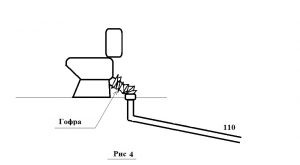

Сейчас у меня в состоянии (рис 4)
