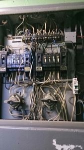

ДОБРОГО ВРЕМЕНИ СУТОК! . у меня вопрос такой,хочу полностью заменить проводку в квартире и установить квартирный щиток,в подъезде черный большой автомат на Эл.плиту с розеткой 32А. Как мне и чем лучше провести трассу на щиток в квартире и какой вводной ставить в квартирного щитке?

В квартире вводной ставить на 40А. И неплохо бы фото твоего щитка на площадке,поглядеть чего там есть.
