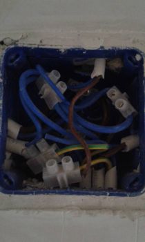

Посмотрел фото вашей распредкоробки... это что за кабель в клемник зажат? ПВС? многопроволочная жила или я слепой?
А на что похоже? :D я девушка и посмотрите в каком городе я проживаю. У нас 99 % живет с ПВС, остальная с алюминием))
хотите ещё покошмарю))

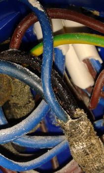

В распредкоробке обнаружилась скрутка, но это не все сюрпризы :) Провод от начала скрутки почернел и в одном месте где он примыкается с другим проводом припёкся изоляцией. И роса непонятно откуда взялась. Выключатель в этой комнате трещал при вкл/выкл, может это взаимосвязано. Ну и остальная нагрузка скорее всего.
В распред коробке в один клеммник с одной стороны всунуто до 2-3 проводов. На что можно поменять эти полетиленики чтобы закрыть и забыть? post-98180-0-10195400-1424598361_thumb.jpg
