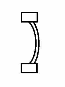

но еще возникает вопрос, а сколько они продержатся? насколько давно используется такая технология изготовления этих балок и прошла ли она испытание временем... не получится ли через пару лет такого -
Не, именно такого не получится, точно.
Конструкция сама (двутавр) известна давно и проверена временем.Так же как и метериалы из которых сделаны они -дерево+ОСП ....Все что у нас новинка ,за бугром используется десятилетиями ...
