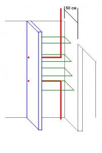

Речь вот о чем. Планируя ванную комнату размером примерно 2х2 метра встал вопрос с размещением стиральной машины. Помимо этого вопроса, было не ясно, как спрятать стояк полотенцесушителя, не закрывая его стеной навсегда. И тогда пришло в голову такое решение.
Описываю картинку.
Красные линии - стояк полотенцесушителя, выполнен пластиковыми трубами.
Красные точки - места для присоединения полотенцесушителя (торчащие из синей перегородки концы существующих труб.)
Синиие линии - стена, которую я планирую выложить из блоков и облицевать плиткой.
Зеленые линии - полки, которые будут расположены между стеной ванной комнаты и возведенной стеной, выполнены скорее всего из деревянного мебельного щита.
В нижней части получившейся ниши должна встать стиральная машина.
расстояние от угла до дверного проема сейчас 53 сантиметра, но это без выравнивания стены и плитки.
Почему выбрано такое решение? Потому что оно экономит место и дает много мест для хранения и вдобавок закрывает трубы полотенцесушителя, не перекрывая к ним доступ. Для того, чтобы содержимое шкафа не перегревалось, можно сделать съемную заднюю стенку для шкафа, чтобы отделить содержимое от контакта с теплым воздухом.
Снаружи в мыслях навесить дверцы в виде створок с деревянными жалюзи. Дверцы не до самого пола а до стиральной машины, так, чтобы она осталась видна.
Главный вопрос  - какие минусы вы видите?

Если на полки не планируется большие нагрузки,то можно сделать перегородку из пазогребневых плит или из пеноблоков.
 А пропитывать их чем-нибудь нужно, если предполагается отделка плиткой? Все остальные стены в ванной - литой бетон и керамический кирпич, вот и подумал, не будет ли блок впитывать влагу и портиться
Отштукатурить/зашпаклевать и поклеить плитку или мозаику,и никто ничего впитывать не будет :)
