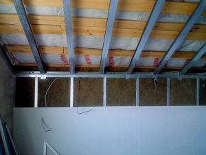

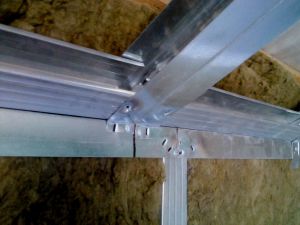

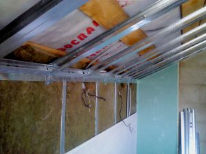

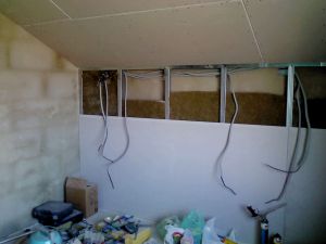

По листкам КНАУФа, там ничего никуда не поедет,. Горизонтальный (наклонный) в стеновой упирается.
Но можно по разному реализовать. Зависит от расположения стропил, расстояния между ними и так далее.

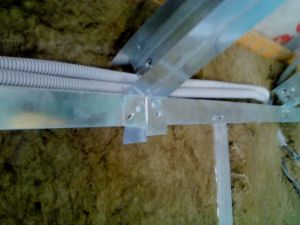

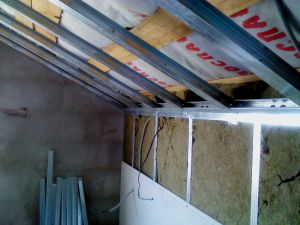

Вот Вам, к примеру, реализация, без крепления к потолку и к его наклонной части
post-40814-0-08435800-1421864645_thumb.jpgpost-40814-0-69654900-1421864653_thumb.jpgpost-40814-0-93636900-1421864661_thumb.jpg
post-40814-0-12249700-1421864674_thumb.jpgpost-40814-0-03191400-1421864685_thumb.jpgpost-40814-0-77290300-1421864693_thumb.jpg

Например, не использовать подвесы стандартные, а делать их самому из обрезков профиля ( т.н. сапоги, поиском можно найти) .  Я вам скажу, ку меня не то что наклонные, вертикальные! , т.е обшивка стен на таких обрезках (сапогах) держиться (нельзя было ни к полу ни к потолку прикрепить)
У меня скат 5,6х5,8 м , к нему таки крепить придется. Стропила через 85 см по осям, хотел поперек стропил горизонтально ПП родной кнауф с подвесами к стропилам т.е. тоже через 85 см. Расстояние между профилями 42 см получается и гипсокартон поперек профиля. Беда втом что прямые подвесы если их крепить как на "квартирном потолке" не удержат от сползания. Надо или вертикальный какой-то подвес или самый нижний из ПП жестко подпереть что-ли. А участок стены ниже ската оштукатурен и обшиваться не будет.
Эти "сапоги" чаще ставить или также? И наверное парами надо там где обычно один прямой ставят?

Профили подпирать не надо. Еще раз повторяю. Мне надо было обшить деревянные! перегородки. Внизу плавающий пол на ГВЛ, вверху деревянная балка, которая для сокрытия тоже обшивалась гкл. Упираться ПС (у Вас ПП) было некуда, ни сверху ни снизу. Никаких ПН. Просто на стандартных подвесах выставил вертикаль и плоскость, потом добавил сапогов. Щель снизу подпенил пеной. Все. 7 лет в доме старого фонда 19 века с деревянными перекрытиями и перегородками все держиться. Здесь конечно нет перепада температур как на мансарде, но тем не менеее...
Ну как сказать. Я не замерял, но относительно часто. Но ставил не парами, а т.с. вразбежку - т.е. один слева, через какое то расстояние справа и т.д. Ну на 2,9 высоты где то штук 8, не помню, может больше

Вам не надо ни  во что упираться, наоборот, потолок дожен быть отвязан от стен (щель между профилями  и стеной и ГКЛ не должен вприаться в стену - тоже щель). А щель уже просто запенить
Во-во. Именно не связывать. Это мне и представлялось. Значит сапоги.
