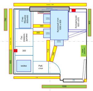

Коллеги, помогите разместиться на кухне 2х2,5 м
P.S. стиралка, холодильник, стол на 2-3 чел обязательны.
красный квадрат - газовая труба.
зеленые линейки - расстояние до розеток на плоскости.
стол конечно ближе к окну, не стала придвигать чтобы было видно что под окном батарея
Тесновато, да.
1) Батарею перенести под окно. За холодильником толку от нее никакого, да и хладивальнику вредно.
2) Сдвинуть холодильник и стол к стене с окном, перевесить дверцу холод-ка на другую сторону. Если нужно, то уменьшить подоконник.
Сие увеличит "бутылочное горлышко" на входе.
Спасибо за наводки, перенос батареи действительно дает некий плюс в пространстве и даже позволяет вместить бОльший стол.
Однако за холодильником все равно остается стояк ГВС. Достаточно ли будет его "утеплить" поролоновой трубой, чтобы он не соприкасался с радиатором холодильника??
P.S. стиралка и холодильник - обязательны... в туалете ещё меньше места, а ходить с продуктами куда то в коридор - не удобно

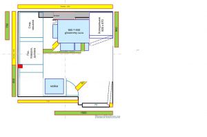

Спасибо, это действительно необычный и интересный вариант!!
в чем проблема угловой мойки??
 Проблема в том, что до крана нужно тянуться, при мытье посуды руки быстро устают. При выборе углового элемента с 90-градусным углом мойку для удобства смещают в сторону.
Пища для новых идей)
Стол переходящий в столешницу под которой установлена стиральная машина.
+ дополнительные места хранения на прежнем месте машинки.
+ Возможность более удобного расположения мойки.
- Высота стола выше стандартной и приравнена к высоте рабочих поверхностей.
- Сложности с подключением воды-канализации к машинке.
- Доступ к люку машинки - необходимо отодвигать стул.
Спасибо, интересный вариант в объеме... однако для меня основной минус в данной схеме заключается в уменьшении площади рабочей поверхности: 920х400 заместо 920х600 (слева у входа)
Что-то по рисунку никак не соображу. Нижняя линейка показывает 1140, а стол шириной 40 см указан 920. А где же 60 см от мойки?
я выносила мойку из угла на своей картинке, может ТС не заметил.
от себя добавлю, что устанет скорее спина и будете вы проклинать тот день когда решили выкроить рабочей поверхности за счет удобной мойки.
в такой кухне чисто обеденный стол - это роскошь. по факту он и будет главной рабочей поверхностью - готова поспорить
