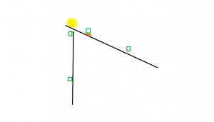

С таким углом я бы наверно поступил так. Собрал каркасы, зашил бы одну стену, пока вторая стена не зашита, у шуруповерта больше возможности. Затем примыкание второй стены сделал бы как делается откос заправленный за раму. Т.е. поставил лист, дунул в угол пену и прижал к профилю. Пена прижмет этот злополучный угол, будет держать без саморезов. Ну а дальше где уже шурик влазиет, там на саморезах, возможно приклеить на ЖГ. Получается в самом углу можно обойтись без профиля, а профиль выставить чуток не доходя угла, чтобы лист через него как бы заламывался и придавал углу жесткость.
 попытался изобразить :)
черным- ГКЛ
зеленым-профиль
желтым -пена
оранжевым- ЖГ(жидкие гвозди), если профиль будет близко, а угловую насадку не найдете.
