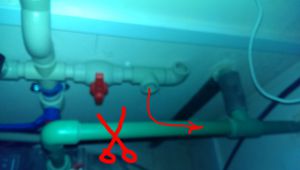

Соеденить ппр в "интересном" месте
Необходимо обрезать трубу и подсоединить к обрезку другую. Проблема в том, что они находятся довольно близко, и практически не отгибаются. Поделитесь мыслями, оптытом, как лучше сделать? Тут я даже не могу прикинуть вариант с двумя паяльниками, только если на резьбе что - то замутить.
интересное место :) Приходилось выделываться  в похожей ситуации. Спаять горизонтально не было возможности, трубы просто не раздвинуть. Умудрился спаять вертикально, так можно пошевелить трубу. т.е. в данном случае если одна труба выше другой и позволительно втулить туда уголки, можно попытаться впаять в верхнюю трубу кусок с уголком направленным вниз, затем уголок в нижнюю трубу направленный вверх. Затем их состыковать. Такое положение позволит всунуть паяльник и не много развести трубы. Все близлежащие крепежи к стенам времено снять, чтобы трубы по возможности были более свободными. Проиграть ситуацию с выключенным паяльником, чтобы понять свои риски и возможности, потому как потом ситуацию уже не исправишь. Но опять же надо примеряться на месте. Если не получается то только вырезать до удобного места, либо делать разъёмное соединение.
