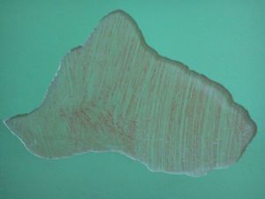

Доброго времени суток. Подскажите не имел ли кто дело с пазогребневыми плитами в ванной, туалете? У меня новостройка, туалет, ванная комната из них, нанесена (по моему) шпаклека, 1 слой, тонкий. Вот думаю снимать этот слой или нет, сама плита гладка, чуть ли не глянец, как на такую стенку положить плитку, может что подскажете?
может кто подскажет порядок работ с такой плитой. Стены прямые, ровные.
Прогрунтовать грунтовкой глубокого проникновения или лучше может бетоноконтактом?
глубоким, бетоконтакт  для непитывающих оснаваний
но прежде надо шпаклевку удалить

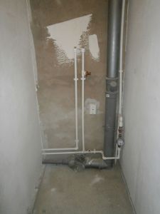

Содрал всю штукатурку.
