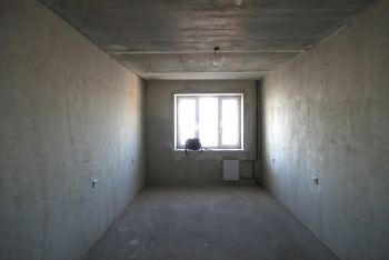

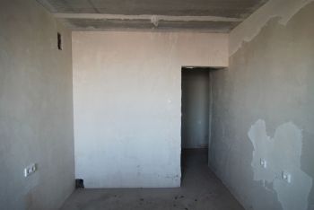

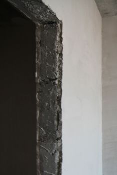

Здравствуйте. Предстоит ремонт в новостройке. На стены нанесена улучшенная штукатурка. Отклонения 1-2 (реже 3) мм на 50 см. Посоветуйте как правильно выровнять стены. Пока план такой: загрунтовать, нанести несколько слоев (вертикальный, горизонтальный) стартовой шпаклевки метровым правилом, далее несколько слоев финишной, но уже обычным шпателем, зашкурить. Стены под покраску.
Спасибо.
post-98449-0-86102000-1423578953_thumb.jpgpost-98449-0-82866700-1423579000_thumb.jpgpost-98449-0-10445200-1423579003_thumb.jpg
замеры делают 2метровым правилом,  но на 50см  то стены жутко холмистые
годится  но старт начинайте уже с 2метрового правила,  сравняйте им ямы  а там уже и шпателем подравняете
