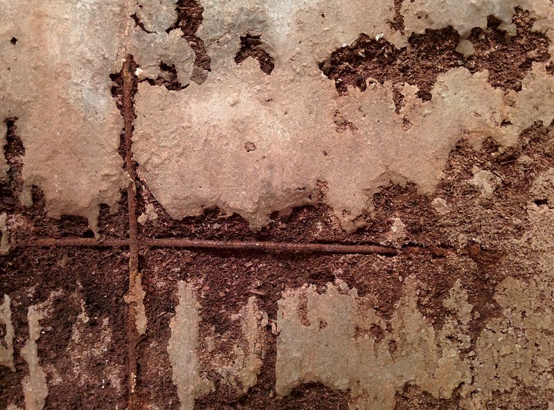

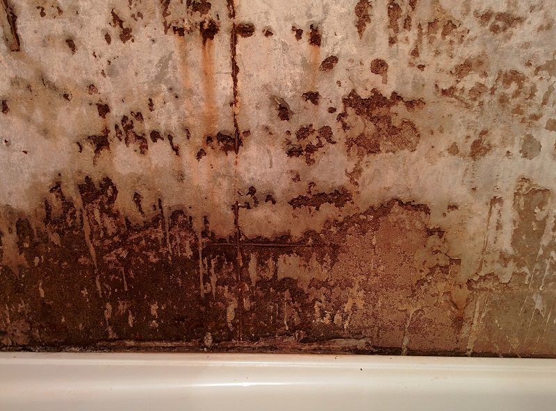

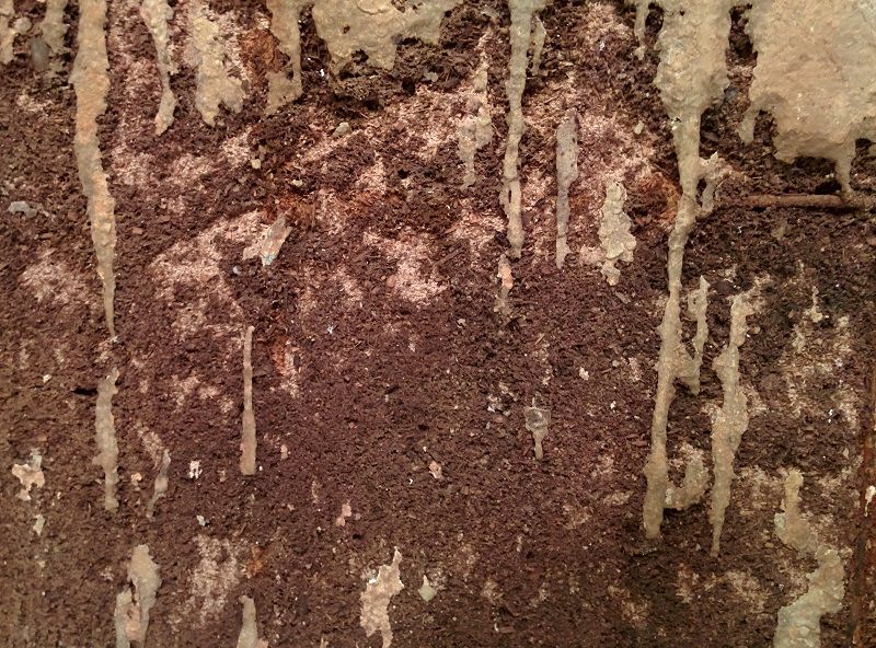

Добрый день, уважаемые форумчане.
Обращаюсь за помощью к Вам по той причине, что просто не знаю как поступить.
Дому 5 лет, стены в ванной были покрыты не водостойкой краской, ремонта не делали.
Жильцы, что снимали квартиру, естественно пользовались душем, все это вытекло вот во что:
Состав из которого сделаны стены санкабины напопинает опилки прессованные с арматурой под слоем штукатурки.
Будьте добры, подскажите, чем можно покрыть данное безобразие, чтобы можно было положить плитку?
Изменено пользователем AndreWild
ого, сильно там всё облезло
очистить всё что осыпается,  арматуру обработать от ржавчины составом  и загрунтовать  антикоррозийным
зачем грунт  и  цементная штукатурка,   потом гидроизоляция  минимум там где прямое попадание воды и укладка плитки
Трудно сказатьчто это за материал... Это или камышит или хреновый гипсолит. В любом случае нужнотщательно сушить до остаточной влажности 0,5%. Затем обработать противогрибковым препаратом (фунгицидом). Потом обильно прогрунтовать проникающей грунтовкой и снова дать хорошо насквозь просохнуть. Перед обработкой, при необходимости, предварительно зачистить металической щёткой. Арматуру обработать антикоррозионной грунтовкой. Если основа рыхлая, то набить опорную сетку, а затем выровнять влагостойкой гипсовой штукатуркой (ротбанд, старатели-оптимум, сартексим-гш). Только после этого, когда поверхность укреплена слоем плотной ГШ, можно будет облицовывать стены кафелем.
в любом случае  нужна гидроизоляция , за 5лет поверхность так сильно убили
Спасибо большое за развернутый ответ!
Сушить лучше с использованием тепловой пушки или можно просто оставить на некоторое время проветриваться?
Да кермазитобен плохого качества. Что еще может быть ? Какой гипсолит вы о чем ? кто в гипсолите видел сетку металлическую ? ъ
Обсутчать молотком все это дело, ободрать при возможности.
Хороший вариант отшпалевать плиточным клеем и птом уже отшуткатурить.
Если слоя тонкие то цементной смесью, если пепепыды большие то можно и ротбантом. Ничегоне случится. После грунтовка глубокго проникновения и плитка.Все.
