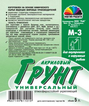

Да разная грунтовка бывает, краску разбавлять дорогую не надо, вот например
