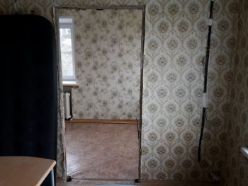

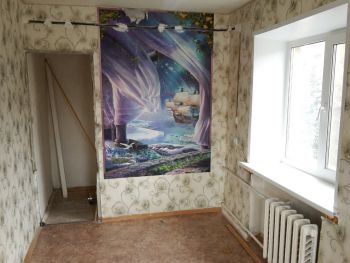

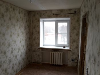

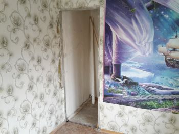

Ремонт планируем делать постепенно, что то сами, где не сможем мастеров позовем, в этой же квартире в это время будем жить вдвоем.
В квартире везде сделали проводку, окна пластиковые сделали до нас, трубы отопления хорошие (хотим удалить и обновить старую краску).

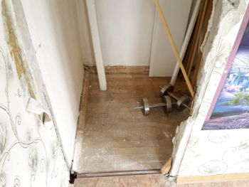

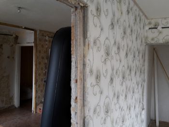

Начинаем с дальней спальней комнаты. Двери с коробками я демонтировал в гардеробной спальни, в саму спальню, в зал (там будет с коридора портал-арка). В кухню и ванную пока оставил. Под линолеумом пола достаточно хороший паркет.
Вопрос: С чего начать в спальне, чем продолжить и чем закончить оптимально?

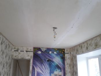

Мое видение: Удалить старые обои и краску со стен в гардеробной, замазать проводку, дверные откосы и где необходимо штукатуркой. Зачистить и покрасить батареи. Снять линолеум с пола, обработать паркет. Поклеить обои, поставить двери, сделать потолок (натяжной или плиткой).
Да и можно ли в одной комнате к дверному краю все сделать вплоть до обоев, а потом закрыв проход полителеном делать следующую до этого же момента, а затем ставить дверь?
Еще фото основных моментов.
Плитку "в сад".

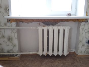

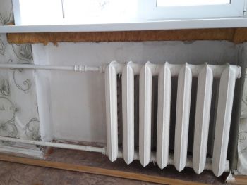

Вот эти два пункта, я бы исключил. Потому как почистить батареи термофеном не получится пока в них циркулирует вода, да и вообще шершавый чугун ковырять то ещё удовольствие, проще поменять на современные батареи и заодно трубы по красивше закрепить и батареи отцентровать. Обрабатывать паркет до надлежащего вида это тоже довольно таки долгое и затратное мероприятие, иногда проще и дешевле выбрать иное покрытие пола.
Не зачищайте ,  можно и поверх красить ,  например Дилюкс для батарей , цена конская 800 рэ ха литр, зато не воняет и белый цвет ,который не желтеет со временем. Не устраивает , можно зашить  частично гипроком батареи  и обыграть декоративной решеткой , чтобы была конвекция.
Спасибо большое, а что такое гипрок и о каких декор решетках вы говорите? Те что деревянные короба?
