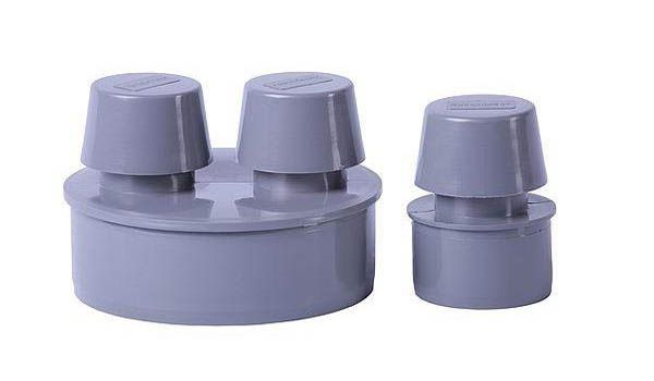

Вам нужен "аэратор"
Одним из важных правил проектирования канализационной системы является отсутствие неприятного запаха в жилом помещении. Для этого предпринимается целый ряд мер, которые направлены на блокирование обратного потока воздуха из центрального стояка. На каждый сантехнический прибор устанавливаются сифоны с водяными замками. Но не всегда этого будет достаточно. В качестве эффективного средства монтируют канализационные аэраторы.
Вам нужен "аэратор"
После обнаружения проблемы рабочие первым делом поставили аэратор, но он проблемы не решил совсем. Сейчас заказала трап с сухим затвором, надеюсь он поможет.
