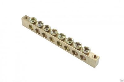

я Вас не понял. У меня ситуация аналогичная с автором поста. Фазные провода можно пустить через автоматы, а что делать с нулевыми? Как их объединять? Или нужно использовать двухполюсные автоматы?
если идут через узо и диф то нулевые шинки свои на каждую группу автоматов  если будет после узо несколько автоматов
а если просто автоматы  то нулевая шинка общая, под винт зажали люминь, под другие винты медь, т.е. не вместе
также как вариант  вводной двухполюсный, в него входят люминь  выходит медь
всё зависит от общей схемы щита,  я предложил несколько вариантов,  у вас видимо часть старой проводки осталось,  то эту часть под свои автоматы, а новую медную часть под свои,   если шинка одна  то под разные винты,  люминь только не передавите винтом
куча разновидностей шинок , выбирайте какая Вас устроит .
