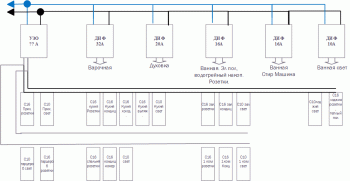

Проверите пожалуйста то что я тут пытаюсь соорудить.

Ниже накидал схемку как себе все представляю, все разбито на три дин рейки чтоб запитать все шинами Hager , первый вопрос который стал у меня какое узо поставить там где вопросы.
Сразу скажу – подача на автомат на холодильник отдельно делаться не будет, ибо для меня не актуально отключение всего одним махом всего кроме холодильника а потом после включения установка всего что с часами заново.
Автоматы и защиту буду использовать серии Easy9 от Schneider Electric
Кабель на свет ВВГнг-П-LS 3х1.5
Кабель на розетки ВВГнг-П-LS 3х2.5
Кабель на варочную 3х6мм
Кабель на духовой шкаф 3х4мм
На один ДИФ в ванной повешу теплый пол –карбоновые стержни, и электронагреватель накопительный, из тех соображений что надеюсь редко им буду пользоваться, мощность в ускоренном нагреве 2.2 квт в обычном 1 кв. мощность пола примерно стартовая 300 вт.

У вас новостройка и щиток в квартире? Какой вводной автомат в этажном щите? Лучше бы фото.
На духовку хватает 16А автомата.
На ванную я бы поставил УЗО, возможно объединить ещё с чем нибудь (это уж надо план квартиры посмотреть с вашими хотелками) и водогрей на отдельный двухполюсный автомат. В любом случае оставлять постоянно подключённым к питанию водогрей не стоит.
Тёплые полы делать на отдельные автоматы.
Общее УЗО что под вопросом стоит надо бы ставить 30мА и номинала ввода по току, но лучше подумать и переделать группировку автоматов.
Тем более что у вас ещё будет перепланировка, сразу сгруппировать с перспективой.
Разбейте на 2-3 зоны УЗО, так что бы при отключении одной зоны с другой можно получать питание для розеточных приборов и свет.
Щиток большой, можно об автоматике защитной дополнительной подумать.
Стот двухполюсный IEK на 63 А
я на всякий случай, духовки еще нет, с такими ценами хз когда будет
Так а разве ДИФ автомат не лучше будет узо с автоматом?
По поводу водогрея, спасибо, не подумал, лучше отдельно его
Ок! подумаю
А именно? планирую поставить защиту от обрыва нуля, не знаю как называется, а что можно поставить еще?
Спасиб!
"Лучше", это такое понятие... зависит от желаний конкретного человека.
УЗО + 3-4 автомата будет заметно дешевле чем 3-4 ДА.
Плюс экономия места в щите.
На ванную разбить тоже в группу узо плюс автоматы?
