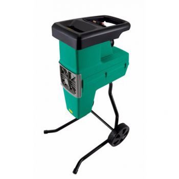

сам измельчитель такой CMI 2500

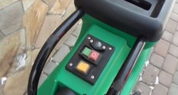

кнопки у него такие только повернута вся эта панель на 90 против часовой стрелки.
вот сверху - это кнопка сброса защиты. думали может ее надо нажимать чем-то тонким, чтобы вдавить - нет, не вдавливается.
мой говорит что не мог мотор так быстро сгореть.
а вообще то что кнопки не нажимаются - это защита так работает или они такие и есть?

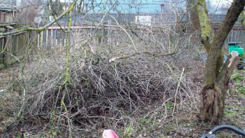

да ваааще тема прикольная, я за сегодня столько схем этих измельчителей насмотрелся, надо себе такую сделать - а то уже гора лежит на сжигание (слево на заднем плане)

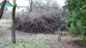

тю.. разве ж это гора. вот не поленюсь, щас фотку с камеры перетащу покажу
что перемололи сегодня
тут сфоткано сбоку, чтобы куча в кадр влезла, у нее сзади продолжение
а это на очереди
