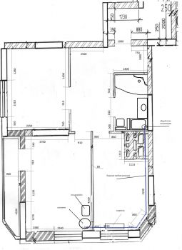

Добрый день! Подскажите пожалуйста как правильно перенести канализацию и водоснабжение в другую комнату по стене квартиры? Имеется препятствие в виде радиатора отопления на стене.
Синяя линия -предполагаемая схема проводки труб. Изначально думал проштробить в стене и уложить, но местами стена несущая монолитная. Теперь хочу пустить вдоль стены и закрыть потом гипроком.

Да, хотим кухню перенести в гостинную. Естественно канализация будет с уклоном, поэтому проблем со сливом воды возникнуть не должно. Вентиляция от вытяжки пойдет в гофре и в коробе по потолку и закроется натяжным полотном. Вопрос как обойти трубами радиатор, можно ли канализацию и ГВС, ХВС пускать рядом с радиатором или под ним, или можно его обойти в стене( в этом месте кирпичная кладка как раз, не несущая)..??И зачем радиатор переносить и куда??
ограничений нет, главное, чтоб уклона хватило.
 Спасибо. А чем лучше замотать трубу чтоб не было слышно шума сливаиваемой воды?

Да не собирался я штробой фигачить, а спросил каким образом лучше проложить трубы вдоль стены
а если как вариант пустить канализацию и трубы по потолку, поставив специальный насос.
