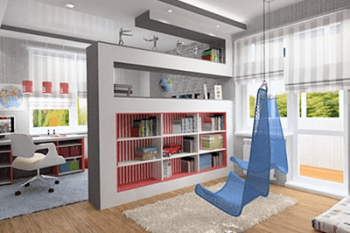

Попробовал сделать подобную конструкцию как на фото.
Возникла проблема - угол это конструкции, который висит в воздухе, болтается с приличным люфтом в воздухе.
По стенам и потолку - направляйки на 27, остальное профилями на 60.
Вопрос - как закрепить угол, чтобы он не болтался?
Сварить внутри нехилую рамку :D.
Либо рамку делать не на всю конструкцию, а только на вертикальный участок и крепить ее к полу жестко.
Думаю без прочной рамки внутри никак.
Варить, к сожалению, не умею....
Жестко закрепить - чем и как?
Есть ли более простой способ создать там жесткую конструкцию?
Предполагаемый размер конструкции (нижней части) - 210(высота)х160. Ну или 150 до уровня первой полки.
Изменено пользователем Stuff
Если честно - не уверен, люфт слишком большой - порядка 30 сантиметров в размахе.
Самый понятный (расхожий) способ
Или трубу с площадкой внутрь поставить и низ залить некоторым количеством бетона (раствора)
Можно каркас с укосинами собрать и дополнительно зашить торец полосой фанеры или листового металла, типа оцинковки. Но всё равно, нужно жёстко крепить к основанию.
Лучше и то и другое.
ОСБ, ДСП, и параллельную плоскость тоже. Железо, кмк, перебор :)
поставить в вертикальную стойку что то типа бруса, который бы очень хорошо крепился к полу, хотя люфт думаю все равно будет
