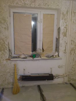

ГКЛ стенка со стороны окна. С скрытыми трубами отопления и газоснабжения.
Стоит задача выравнять оконную стену. Предварительными промерами выявлено что стена кривая и имеет уклон вверху в сторону улицы 5-6. Имеются также трубы отопления и газовая труба проходящие в "притирку" к стене, что сильно усложняет процесс традиционного выравнивания смесями.
Предполагаемое решение - устройство стены из ГКЛ, с сокрытием всех труб и батареи (соответственно декоративная решетка где-то 0,6*1,5 м для доступа к батарее и резьбовым соединениям). Стены как строить представляю. Отступ от стены где-то будет около 15-20 см. Профиль ПП 27*60 в средней части планировал крепит на "сапоги" из ПН 27*28. Шагом 50-60 см.
Вопрос собственно с окном и подоконником. Окно деревянное от строителей буду доводить до ума, собью старые откосы, пропеню монтажный шов (оказалось там ничего нету толком). Откосы хочу из сендвич панелей. Также нужно будет установить пластиковый подоконник.
Вопросы:
1. Как правильно собрать каркас в районе откосов и подоконника. Особенно где подоконник, так как там достаточно длинная решетка радиаторная. По идее подоконник надо упереть на конструкцию.
2. Надо-ли внутри стены вокруг батареи делать короб, чтоб тепло шло в отверстия решетки, а не внутрь стены?
Сначала даже отдирал шпаклевку для оштукатуривания. Но тут возникла мысля изложенная сверху.

А если отступ от стены 20 см. Как правильно укреплять профиль ПП 60х27 ? Сапогами? Особенно те, что крайние у окна. Со стороны окна сапоги не получатся. По вашей ссылке сендвич панели опираются прямо на профиль??? Или там оставляли щель, чтобы запенить и так далее?

Панели оконных откосов опираются на вертикальные профили ПП 60х27, которые вдоль окна закреплены? или нет?  Откосы на пене сидят? Как бы еще объяснить. Мне просто этот узел не совсем понятен.
1. Какой шаг у сапогов делать которые вертикальные профили будут дополнительно держать? расстояние от базовой стены 15-20 см будет
конечно опираются, куда же им еще опираться. Там кстати 45-й профиль, но не суть так как
можно и стоечный профиль поставить
да смотрите по месту.
нет, прикручены.
Как усилить жесткость перекладины каркаса ПП 60х27, которая будет служить опорой подоконника, а снизу будет еще радиаторная решетка, так как в средине опоры нет. Как то кажется не очень надежным. Может два профиля в друг-друга в ставить и скрутить? По крайним точкам нормальная жесткость. Длина перекладины просто 1,5 м
Я для усиления вертикальных стен высотой чуть больше 2,5 м (шкафы-купе) и горизонтальных полок (длина 1,1 м) внутрь профиля вставлял брусок (что-то около 50*50 или около того - по крайней мере внутрь профиля вставлялся и не особенно бултыхался) или снаружи на профиль прикручивал полосу фанеры 10 мм или ДСП 16 мм.
В вашем случае (раз будет профиль, то наверное и зашивка тоже будет) можно поставить консоль для полок
А вообще не уловил суть (а тему сначала не читал) - если все будет зашиваться, то нельзя поставить в середине стойку?
Там радиатор, будет решетка. Стойку никак
Вместо перекладины из ПН используйте из ПП на ребро.
Перекладина как раз ПП на ребро сделана. Интегрировал сегодня в нее брусок .жесткость прибавило сильно.
Вопрос - когда лучше откосы делать (сендвич). После обшивки гипсокартоном или до? До обшивки можно откосину установить, подлезть к шву и там подпенить толком и все такое. А саму откосину упереть в профиль с скотчем зафиксировать. Только придется где то 1 см выпускать за профиль, чтоб потом с гипсокартоном в урвоень. Срез потом F - профилем закрыть. А если после, то типа пенить поверхность ,а потом откосину вставлять аккуратно и надеяться что нормально приклдеится, а шов уже не видно как получится.
Если сможете красиво то до
откосы делаются после подоконника ежли что
