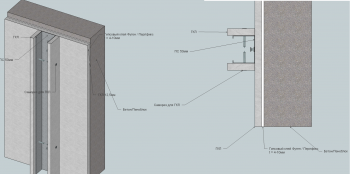

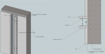

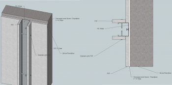

На ум приходит 2,5 варианта (см. приложения):
1. Прикрутить направляющие к существующим приклеенным листам ГКЛ, взяв саморез/дюбель подлиннее. Смущает прочность такого крепления к стене через ГКЛ. С другой стороны, такое крепление вроде как мало чем отличается от крепления через штукатурку.
2. Вырезать/выштробить лист ГКЛ на ширину профиля, профиль таким образом утопить и крепить как обычно. Смущает - геморрой с доп. работой и штроблением, а так же то, что крепление ГКЛ перегородки саморезом к этой направляющей/стойке будет приходится близко к краю профиля и не будет достаточно жестким.
2.5. то же самое, что 2, только вырезать/выштробить на ширину профиля + две толщины ГКЛ. Минусы те же. Из плюсов предполагается более технологичное закрепление ГКЛ перегородки.

Если слой клея сплошной, то я за 1 вариант (средняя картинка).
Непонятно только , зачем клеили ГКЛ, если все равно наносили сплошной слой клея, по сути - штукатурку?
По какой-то причине отделочнки посчитали, что так проще выровнять стены. На самом деле доля истины в этом есть, т.к. в некоторых местах пустоты все же имеются, но заранее известно где, и не в месте установки перегородки: большая часть без пустот с расчетом, что может быть придется что-то массивное вешать на стену.
первый, профиль можно обезжирить и клеем промазать  дополнительно к механическому креплению

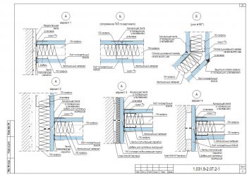

Всем спасибо! Выбран вариант №1, что-то подобное есть и в альбоме решений Кнауф.
