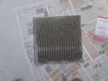

Выкурил сиги три-готовился. Начал укладывать: шпатель 8x8 , нанес клей на пол гребенкой, потом нанес клей на плитку тыльной стороной зубчатового шпателя и положил на пол. Но вот и вопрос: я положил плитку чуток надавил, клей не выступил из под плитки, как только я не давил клей не вылазит из под нее, лазером проверил плитка лежит ровно (ну правильно пол ровный и зубчатым шпателем провел по полу). Смотрел ролики у всех клей чуток но выступает, да и плитка ходит по сторонам (немного но все таки ходит). Уложив три плитки понял что что-то не так делаю, снял их, клей отмыл от пола (ушел домой читать смотреть).
Когда снял плитку картина следующая: на плитке  линии от слоя клея который был на полу и слой который на плитки (извините что не сфоткал). т.е. видно что нефига она не прилипла ранвомерно а просто прилипла к вершинам гребешков. Я считаю что я густо очень замешал клей (пока курил ведро газеткой накрыл, потом открыл его а некоторые волны уже затвердели волосинки,  приобрели белый цвет), правильно я думаю? (извините что так много написал)

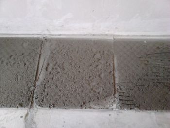

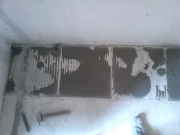

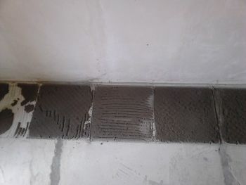

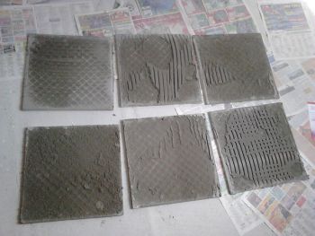

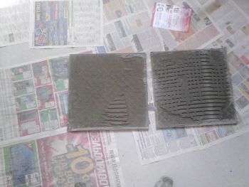

Вчера выкладывал первый ряд. Воды лил 0,23 на 1 кг (это максимум, как на мешке написано 0,2-0,23 Юнис-гранит).

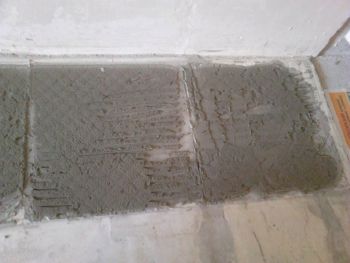

Гребень 9x9 наносил клей на плитку, клей конечно из под плитки не выдавливался да и плитка что-то не ходила по горизонтали(хотел прижать крестики между плитками, походу лучше класть плитку стык в стык а потом туда пропихивать крестики). Ряд у меня отошел от стены, мне не понравилось- сегодня отколупал плитку,  ели отмыл ее. Прошло 18 часов, вот фотки с места.
В чем проблема в клею или мне наносить надо больше и движениями из стороны в сторону вдавливать? Меня смущает что гребешки не растворились.
я фотки скинул
Густоват клей. Сделай чуток жиже. Для пробы нужной густоты и правильности расползания клея под плиткой возьми кусок стекла/ орг стекла. Намажь клей приложи стекло, придави/покачай. Ты увидишь насколько расползается клей, будет легче понять какая густота тебе нужна. Будешь лучше представлять что твориться под плиткой в то время когда придавливаешь её.
 То что клей белеет в ведре, нестрашно, это он заветривается, почаще перемешивай.
 При укладке плитку лучше прижимать плитка к плитке, потом между ними всталять крестик. Так тебе будет проще совместить углы, так плитка меньше уплывает от соседней плитки, так меньше лезет клей в швы(если с клеем не переборщил).

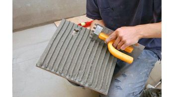

Здравствуйте, укладываю по 2 плитки , у меня вопрос на картинке клей правильно наносят, я то наношу так чтобы даже квадратиков не было видно, и на пол и на плитку , при укладки 9 мм 40x40  керамогранита Вы куда клей наносите
правильно гребенку наносит
для такого гранита на ровную поверхность   беру  гребенку 8-ку   наношу  ей клей на пол, предварительно втирая в поверхность а затем гребенку , а на саму плитку только шпателем  втирая в поверхность  плитки  на сдир
