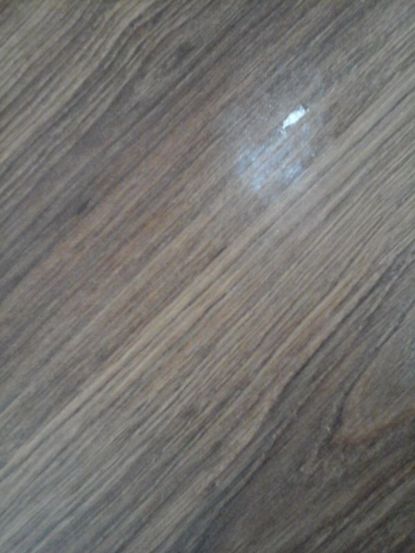

У нас тоже появилось пятно. : Клеили обои, закрыли пленкой весь пол, а когда открыли, то обнаружили пятно. Попробовал пошкрябать, результат на фото. Кстати, пятно расположено на двух досках.
  • 4 месяца спустя...
подниму тему, вчера обнаружил у себя такое пятно.
Было рядом с увлажнителем. Увлажнитель не течет, всегда протираю. Полы теплые., все быстро высыхает соотвественно.
Не могла же пара капель воды сделать такое белое пятно?
Искать мебельные маркеры
Это лак от горячего скорее всего побелел

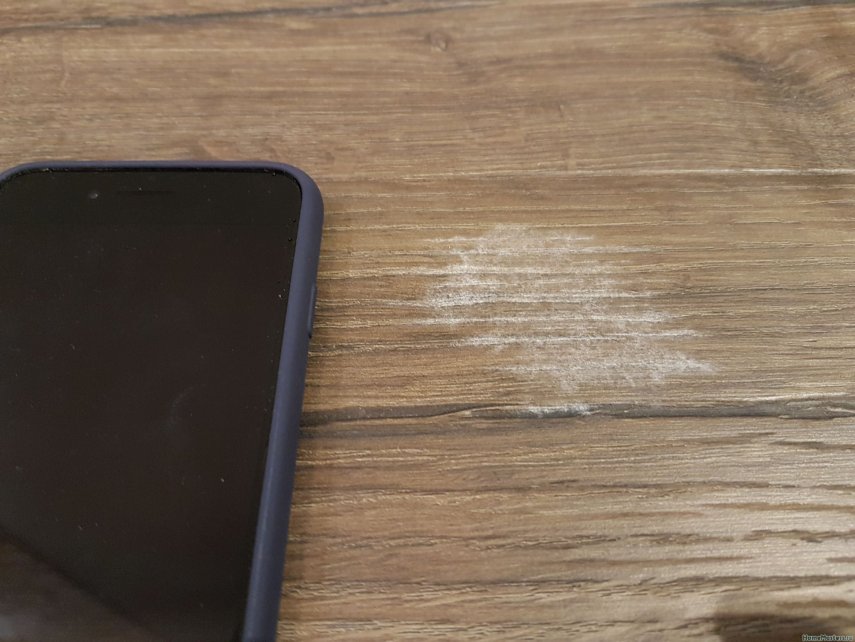

Хотел бы поднять тему, так как столкнулся с той же проблемой. Пятна такие же как на на фото у @MaratV  и у @Форрест .
Раньше пользовались паровой шваброй, есть вероятность, что при паузах в уборке в тех местах где она стояла и образовались эти пятна. Есть ли какой-то вариант их скрыть?
Поделитесь опытом.
Спасибо!
Ламинат Quick-Step Impressive
On Tue Apr 21 2015 at 3:42 PM, Manul said:
Если кратенько, то это г@мно, которое плохо держится и очень бросается в глаза.
Ламинат в основном имеет сложный рисунок, поэтому реставрация воском-достаточно сложный процесс и требукт творческого начала, поэтому часто и явно заметно. Лучше это делать твердосплавным воском. Часто требуется два и более цветов, потом еще маркерами нужно дорабатывать. А чтобы все это дело не размазывалось и не смывалось от влажной уборки, результат нужно закрепить лаком. Но стоят эти все штуки, как самолет. Если этим не занимаешься, и в арсенале нет материалов и инструмента, проще или новую ламинатину/ две/ три, или обращаться к профи за услугой ремонта.
